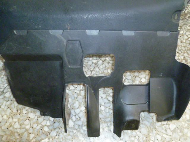

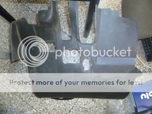

    Ho provveduto a sagomare il pannello per il gong
    Ecco come si mostra prima
    e dopo
    il gong ci calza perfettamente! sabato prossimo dovrei montare il tutto finalmente, sperando che gong e sensore di temperatura funzionino!
    scusate l'OT ma mi chiedo cosa sia quell'altro foro quadrato che ho trovato fatto, in maniera rozza e artigianale
    esso corrisponde all'uscita di questo convogliatore in plastica nera
    dovrebbe essere l'uscita aria verso i piedi, ma allora perchè il pannello è stato tagliato in maniera così rozza?

    E' come hai detto te, quel foro in corrispondenza del convogliatore serve per i piedi e non ha una spiegazione logica perchè sia stato rovinato artigianalmente.
