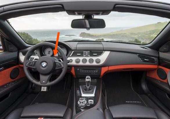

  11. d_lsrd
    d_lsrd Kartista
    216
    82
    13 Giugno 2016
    1.477.325
    E89 23i
    Poi, parere mio, non vale la pena prendere il coprimozzo per il microfono. Prima avevo provato a metterlo come in questa foto...meno sbattimento, non si vede uguale ed è direzionato verso la testa.
    Anzi, sta meglio. Il coprimozzo con le griglie è più grosso e squadrato rispetto a quello standard.

  12. d_lsrd
    d_lsrd Kartista
    216
    82
    13 Giugno 2016
    1.477.325
    E89 23i
    Adesso che l’ho detto sto pensando di rimetterlo così
