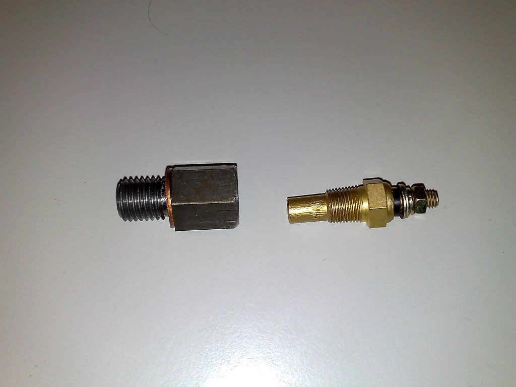

    Ok ok, cmq sono sempre più convinto di adoperare una soluzione del genere per i 2 sensori di pressione
    e questa soluzione per la temp, da sostituire al tappo scolo
    mi sembrano le migliori....

    io avrei paura a montare quella sporgenza sotto al tappo di scolo..
    quando cambio l'olio alla mia vedo che lo sportellino è tutto graffiato.
    vuol dire che ci tocchi sotto facilmente, e se sporgesse qualcosa potrebbe tranciarsi, perdendo l'olio per strada...

    ma cmq il tappo è montato orizzontalmente e non verticalmente, penso sia molto difficile prendere una sporgenza che spacchi lo sportellino e si vada ad incastrare al sensore staccandolo e portandolo via..... la mia macchina è bassa ma sto sempre molto attento alle strade k percorro e a ciò che gli passa di sotto.....
    poi alla fine è il posto più idoneo, non ho tanta scelta, il raccordo a 4 innesti non si è dimostrato una buona soluzione, un pò perchè ho paura per l'ingombro e un pò per via degli attacchi che non corrispondono e poi dovrei cercare delle boccole giuste cosa non facile da trovare....

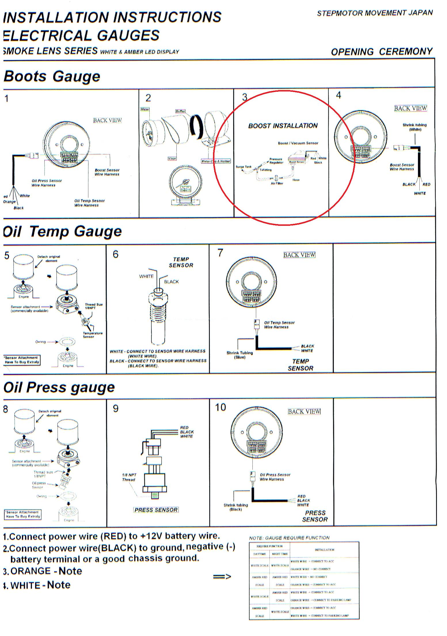

    per quanto riguarda invece la pressione del turbo, dalle istruzioni
    http://img856.imageshack.us/img856/5550/istruzionimanometro.jpg
    dice di interporre il tubicino, fra il regolatore di pressione ed il Serbatoio a depress.....
    quindi il pezzo N°1 è quello da cui parte il suddetto tubicino, ma devo prendere il tubicino che va al serbatoio N°6 e non quello k va alla turbina
    http://www.realoem.com/bmw/showparts.do?model=BS71&mospid=48361&btnr=11_3331&hg=11&fg=45&lang=it
    giusto per essere certo del da farsi

    in quei tubicini trovi solo depressione. serve a comandare gli attuatori

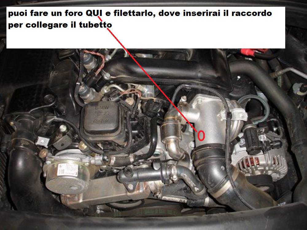

    sulla tua la pressione la trovi solo nei condotti dove la turbina "soffia" (dal manicotto intercooler che esce dalla turbina fino al collettore di aspirazione, dove infatti è già collocato il sensore di pressione originale)
    solitamente la pressione si rileva sul bocchettone dell'EGR, o da quelle parti..
    le istruzioni che hai si riferiscono al montaggio su turbine a geometria fissa, dove in quei tubicini c'è la pressione che fa aprire la wastegate
    nella tua,invece, che è a geometria variabile, non c'è wastegate, e nei tubicini che arrivano in zona turbina trovi solo depressione
    dunque il tubetto lo devi collegare dove c'è pressione
    (o fai un foro filettato nel collettore di aspirazione, o sul manicotto di alluminio che dall'intercooler va all'egr, o addirittura sul cannotto dell'egr stesso)

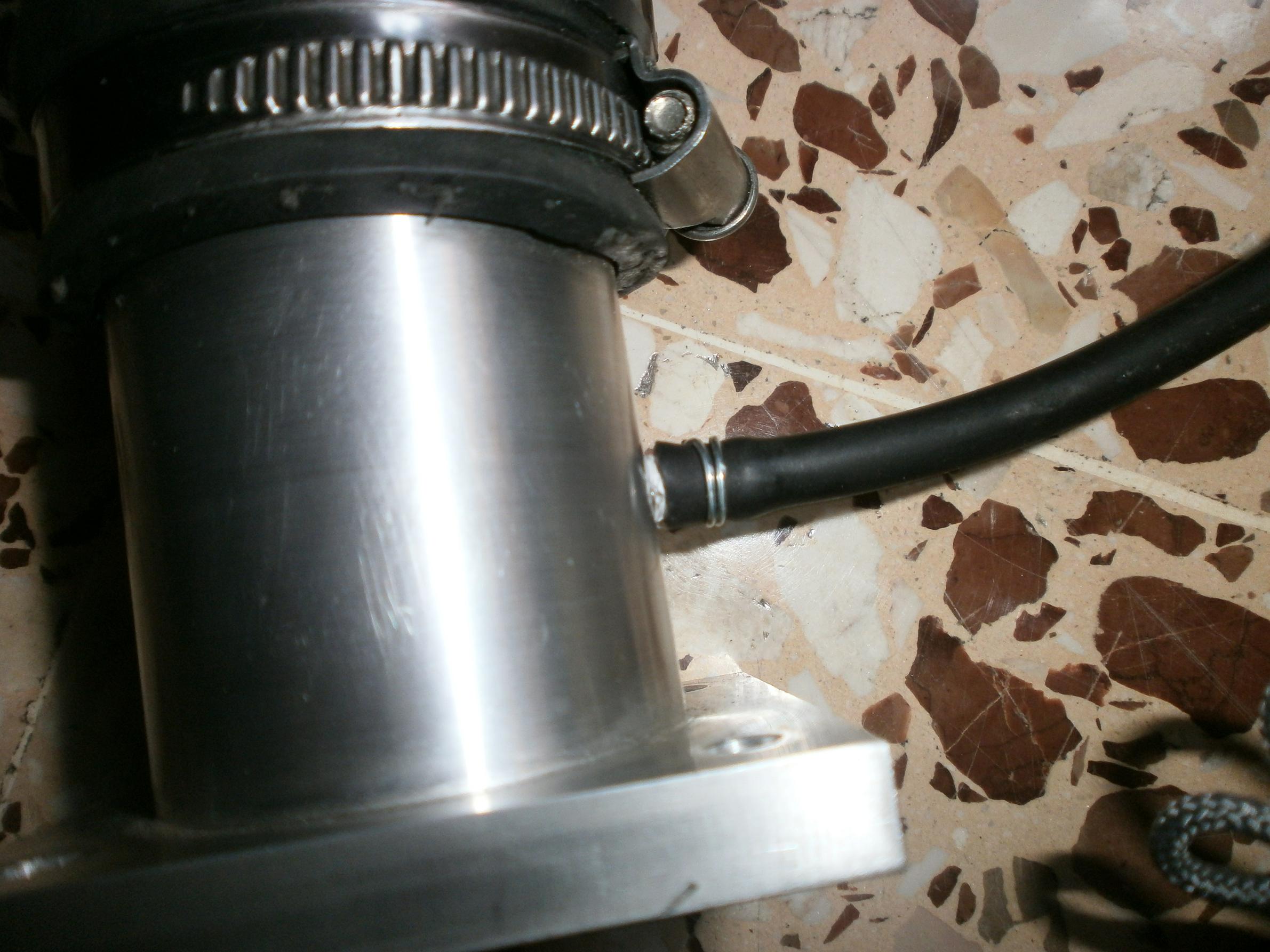

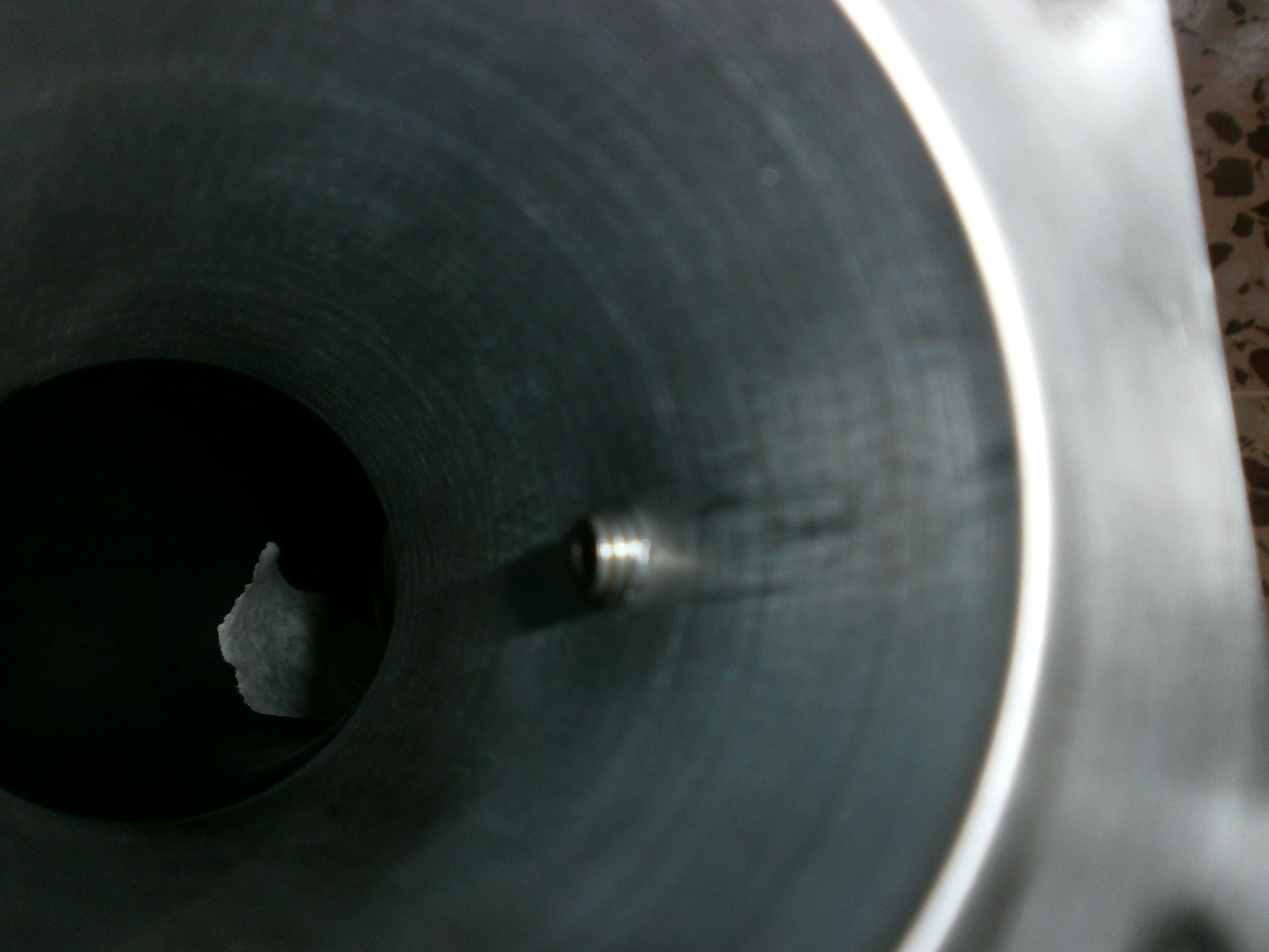

    io l'ho collegato proprio lì, anche se io in realtà ho un collettore libero al posto del cannotto dell'egr, ma è la stessa cosa..
    ho usato un nipplo filettato, e ci ho attaccato il tubicino che arriva in abitacolo al manometro (nel tuo caso il tubicino arriverà al trasduttore di pressione, dove il segnale verrà commutato in elettrico, e da lì giungerà allo strumento digitale)

    Ma poi mettendo il nipplo filettato nel condotto, qui viene misurata bene la pressione?

    io me lo sono tornito da solo, nell'officina del mio vicino di capannone, e il materiale me lo ha regalato..
    una barra d'alluminio per fare quel pezzo dal pieno costa una cifra...(sono barre da 6 metri e vanno al kg..)
    il raccordo lo puoi filettare anche sul condotto originale dell'egr, non c'è mica bisogno di avere il collettrore libero come il mio..
    se proprio vuoi fare il collettore libero non serve mica farlo dal pieno comunque..
    basta un tubo del diametro giusto con una piastra quadrata saldata .. e non deve mica essere di alluminio..
    lo puoi fare anche di ferro, o di quel che ti pare..
    potresti anche tornirlo dal pieno utilizzando teflon, o plastica dura (anche il collettore è di plastica...)
