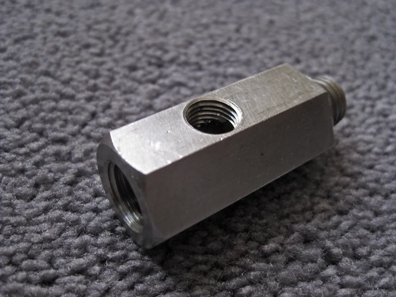

    si, ho contattato il venditore di quel raccordo a T, mi ha detto che ha tutti gli innesti M10, ma a me serve l'innesto k si inserisce sul blocco motore M12 quindi ci vuole un ulteriore adattatore e poi anche un'altro M12 per inserire il sensore press olio originale, ha detto che si informa dal suo fornitore e mi fa sapere....

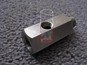

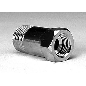

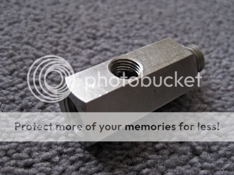

    Allora dalle info che ho raccolto oggi, quel adattatore a 4 innesti, ha i 4 ingressi principali M13 a cui poi sono attaccate delle boccole con uscita m10 quindi 1/8 NPT e per ultimo ha il maschio M10, quindi a me 2 femmine con boccola 1/8 NPT andrebbero bene, ma poi mi servirebbe una riduzione a m12 e non m10 e un maschio a M12.... ora le soluzioni sono 2:
    1) farmi fare al tornio o cercare online (forse più semplice) una boccola femmina a riduzione M12 per il sensore press olio originale tipo questa
    e poi inserire al maschio M10 un ingrandimento M12 per attaccarlo al blocco del filtro olio, tipo questo
    Oppure
    2) farmi fare al tornio o cercare online un raccordo del genere però a 3 innesti della giusta dimensione
    secondo il vostro punto di vista, in base alle foto che ho pubblicato precedentemente sullo spazio che c'è nella zona del sensore, quale soluzione è la più idonea?
    Oppure alla fin fine sono in egual modo buone entrambe?

    devi fare attenzione che tutte quelle riduzioni non ti riducano il passaggio dell'olio...

    mah.. se usi un raccordo come questo non lo so...
    guarda come si stringe il foro....
    e le riduzioni corte da 10 a 12 hanno il foro stretto per forza..
