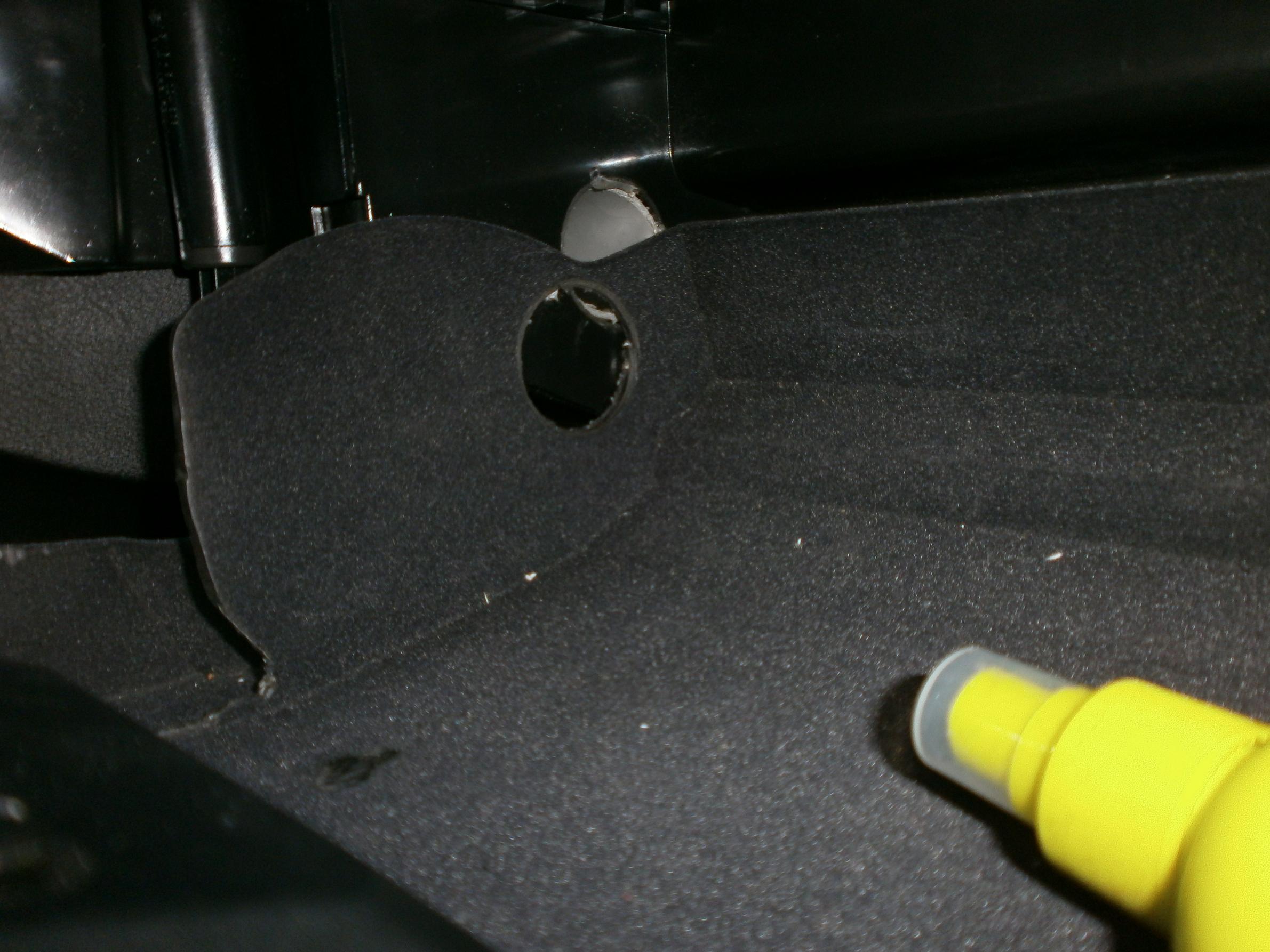

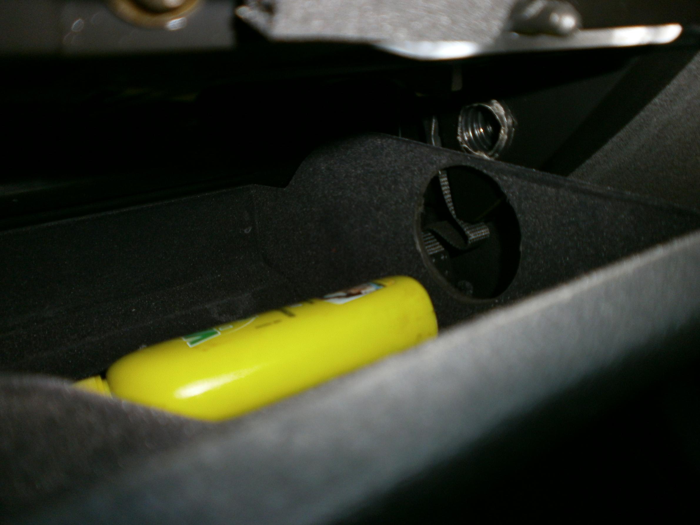

    perchè così ho il cassetto portaoggetti climatizzato..
    infatti in estate ci tengo una bottiglia d'acqua che è sempre fresca..)

    ahahah bella soluzione estiva :D /emoticons/biggrin@2x.png 2x" width="20" height="20" /> ma per climatizzarlo hai deviato il flusso con dei tubi aggiuntivi?

    si.
    qui ho descritto l'intervento
    http://www.bmwpassion.com/forum/showthread.php?191319-bocchetta-aria-cond-nel-cassetto-portaoggetti&p=4117739&viewfull=1#post4117739
    e qui la successiva modifica aggiuntiva
    http://www.bmwpassion.com/forum/showthread.php?191319-bocchetta-aria-cond-nel-cassetto-portaoggetti&p=4139085&viewfull=1#post4139085
