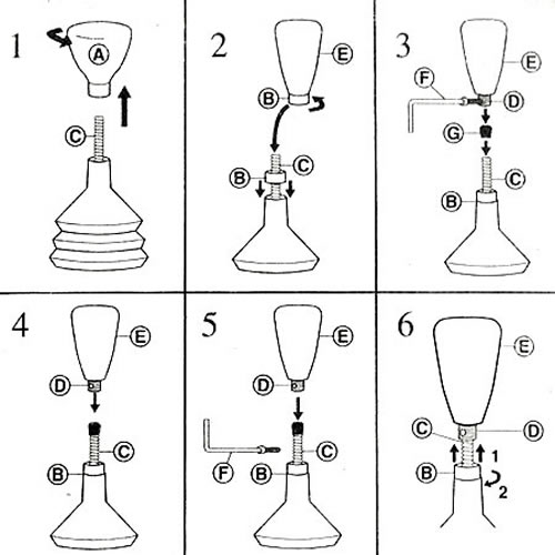

    Esistono i pomelli con filettatura che poi hanno una "corona" con filettatura maschio che si applica sulla leva con delle piccole vitine o brucole a chiavino. Una volta fissata questa "corona" ci avviti su il pomello. Io ne avevo uno così della Isotta.
    Guarda l'immagine numero 2 per farti un'idea. A me il pezzo B si fissava alla leva come mostrano in figura 3 con il chiavino F. Poi il pomello si avvitava su quel pezzo B che però era filettato
