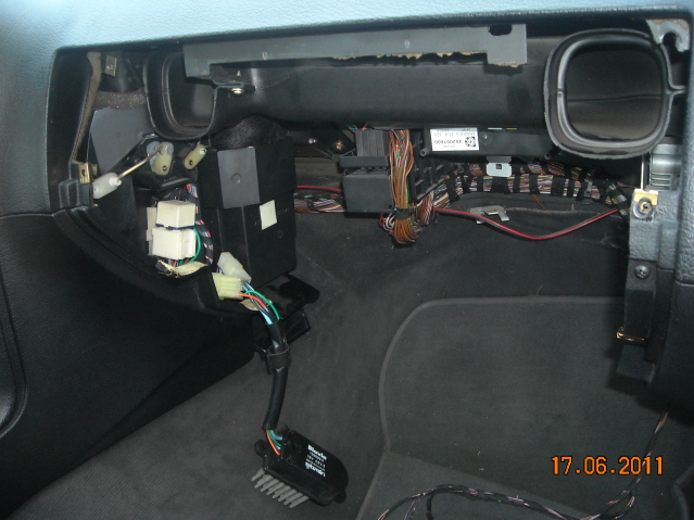

    ecco dove sono arrivato:
    smontato il cassettino:
    trovata la scatola del filtro:
    http://www.tonioworld.net/immagini3/images/521003DSCN1610.jpg
    e trovato il fitro:
    http://www.tonioworld.net/immagini3/images/300705DSCN1609.jpg
    come si puo vedere completamente sporco e attappato!! penso che sia ancora quello originale!!! (quindi ventennale)
    penso sia kit climatizzatore aftermarket perche si vede che è stato adattato all'auto inquanto la scatola risulta tagliata e rincollata e per richiuderla hanno usato il mastice e adesso sara una battaglia aprire tutto per sostituire il filtro!!!:eek:
    grazie a tutti per le vostre risposte!! da solo non ci sarei mai arrivato!!!!
    a lavoro concluso vi faro sapere se il problema è risolto! :mrgreen:

    dopo varie peripezzie e lo smontaggio di altri pezzi sono riuscito ad estrarre dalla sua posizione comodissima il filtro!!!! e guardate un po che condizioni....
    copletamente intesato di polline e schifezze varie!! ci credo che non passava l'aria!!! è sicuramente quello originale di 20 anni fa!!!
    ora sto cercando un filtro nuovo ma ho gia girato 3 rivenditori e non ce l'ha nessuno... speriamo di trovarlo presto altrimenti dovro andare in giro con tutto il cruscotto smontato per un po :mrgreen:

    WoW che impresa!!! ma finalmente ci sono riuscito!!! il fatto è che con il mio condizionatore aftermarket della diavia il filtro anti polline era diverso da quello di serie (per la precizione monto 33.3 x 16.8 x 1.80 ) ed il catalogo dei filtri aftermarket riportava misure errate per il mio modello (39.3 x 16.8 x1.80) ma con l'aiuto di un rivenditore abbiamo misurato qualche 50ina di filtri e alla fine l'ho trovato!!!! ora le bocchette spettinano!!! che spettacolo!!! grazie a tutti per i consigli..... ed ora si procede con altre messe a puntino!!! bellaaaaa

    sopra ci sono le foto!! smontato il cassettino dietro il tunnel centrale c'è una scatola nera! aperta quella c'è il filtro! si vede bene nelle foto!
