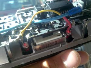

    io ho comprato la plafoniera con spot lettura e dato che nn mi andava di smontare mezza macchina le ho collegate con quella centrale.. alla fine si accende tutto insieme...:wink:
    gia che c'ero ho tolto i due led arancioni da 3,5mm e ne ho messi 2 rossi da 5mm ad alta luminosità, ho dovuto lavorarci un po e riprofilare i buchi della plafoniera... stasera faccio un po di foto e domani le posto cosi mi date un vostro parere..:biggrin:

    ho dovuto adattare un po la plafoniera x mettere i led...
    ecco i buchi allargati con punta da 5mm...
    e i collegamenti x gli spot... in questo modo le 3 lampadine si accendono tutte insieme
