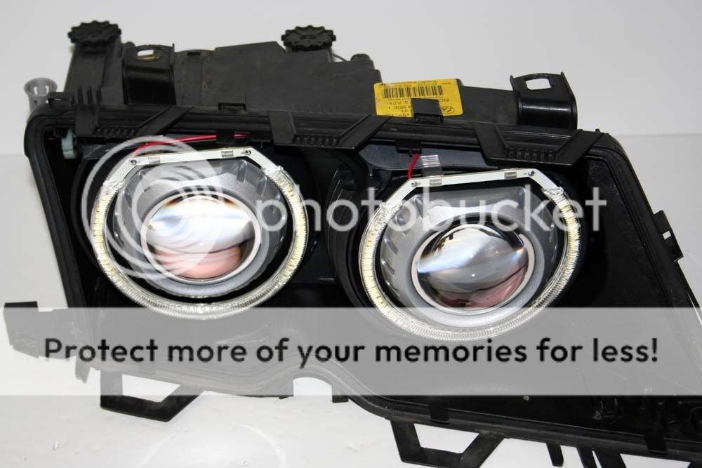

    io me li sono fatti i lenticolari!ho preso 2 parabole usate,tagliato e sagomato il portalampada e inserito i lenticolari valeo,poi kit xeno,angel e via!il tutto sui 140 €...adesso fanno i lenticolari con bixeno già pronti da installare nel faro a parabola... si,ho visto dove hai messo i sensori...li ho anch'io li ma nn ho i pulsanti per 'attivazioni funzioni varie' come te.ho due pulsantini nascosti nel portaoggetti per il remoto del sub e accensione fari all'apertura.

    i lenticolari valeo e la cornicetta in plastica li go presi da qui...praticam la plastica l'ho cromata col nastro cromato e il 'dente' che vedi sul lenticolare invece che rivolto verso destra è rivolto in basso...

    Ricapitolando, tu hai recuperato delle parabole usare di una E46 e istallato il gruppo valeo su delle parti plastiche estirpate dalla fiat 188. Giusto?
    Prima parlavi di una spesa totale di 140 euro suddivisi come?
    Cmq, se farò qualcosa di simile mi orienterò verso il total black, possibilmente nessuna parte cromata, si devono vedere solo le lenti e, al massimo, il loro anello cromato.

    70€ per il kit xeno 70 PER LE PARABOLE (CHE è STATA 1 LADRATA...)i fanali li ho recuperati da dei carrozzieriu in zona a gratis.praticam fori la parabola tanto da far entrare il gruppo lenticolare,poi lo tari in asse con l'abbagliante e lo fissi con 4 viti M4,e adatti la plastica e la fissi sulla parte piatta delle parabole...:wink: facile no?:mrgreen::mrgreen::mrgreen:

    no peppe...please!!come intendi il total black?cosi?
