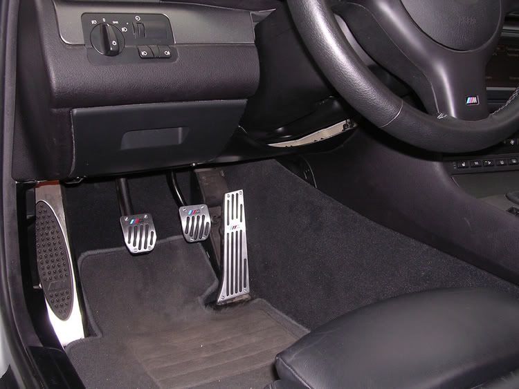

    Il foro da fare nei pedali di quan'è? La misura della punta da trapano intendo

    io ho usato una punta da ferro da 3 mm

    allora io con la punta da ferro nuova li ho bucati come se fossero di burro (compreso quello del freno che è di ferro) con un trapano a batteria con quella vecchia ho bestemmiato con un cane ma avevo anche la pila del trapano scarica... io li ho chiusi tenendo il dado con un a pinza a punta da elettricista, per il davanti servirebbe una brugola da 1 mm introvabile mi sono arrangiato con un torx 1.5 ma per tirarla poi ho rovinato tutte le viti quindi spero di non doverle più togliere... al limite trapano e via...

    Montati

    ottimo lavoro... non era difficile vero?

    No, peccato sabato ci fossero 27 gradi e là piegato ho fatto il bagno turco :evil: :lol:

    più che altro, come cavolo fate per prendere le misure di dove fare i buchi? io ci sto pensando un po e non so che usare..
    il primo pensiero chiaramente è appoggiare il pedale in alluminio sulla pedaliera originale e segnarla per poi forare... ma... come segnarla? un una leggera girata di trapano? o avete usato qualche pennarello o qualche artifizio strano?
    la cosa più "semplice" che mi viene in mente è una giratina di trapano però non so quanto si veda dopo...di forare col pedale in alluminio appoggiato non se ne parla che se mi scivola qualcosa :confused:
    voi come avete fatto? :question:

    io ho fatto subito i fori....
    ho appoggiato le pedaline nuove e le tenevo con una mano e con l'altra usavo il trapano e foravo :mrgreen:

    Vi dico come ho fatto io......
    per il pedale in alluminio (ho l'automatica)
    quello del freno x intenderci, ho sfilato il vecchio rivestimento in gomma
    ho preso una morsetta e ci ho fermato il pedale M dopodiche ho fatto
    i buchi con il trapano a vite perforante (il ferro),
    io vi consiglio di fare i buchi con sopra appoggiato il pedale, perche nel caso essi non dovessero essere perfettamente in linea con i fori della
    pedaliere diventa problematico farcela andare e vi costringe ad ingrandire
    i fori e di conseguenza il pedale viene montato storto....
    Per gli altri 2 (accelleratore e poggiapede) e' semplicissimo....
    essendo di plastica basta appoggiare il pedale M, appoggiare le viti autoperforanti e con il trapano fissarle direttamente....
    Mettete al conto anche un bel mal di schiena in quanto il lavoro viene eseguito a 90° e da fuori della car... :mrgreen: :mrgreen: :mrgreen:
