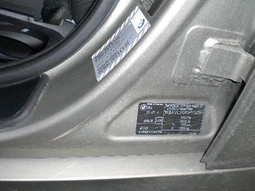

    uhm.... :confused: guarderò meglio stasera che la rimetto in garage. Perchè io l'ho trovato nel motore sulla lamiera dove ci sono i bulloni delle sospensioni...... praticamente dove si monta la barra duomi per dirla tutta

    dalla 02 alla e36.

    sono i nr degli adesivi...:mrgreen:
    il telaio inizia per wba..... 17 caratteri, numeri e lettere:wink:
    la targhetta è circa così:
    ma nel vano motore:wink:

    Grazie allora so dove sta :D /emoticons/biggrin@2x.png 2x" width="20" height="20" /> tra poco lo guardo lo scrivo e lo comunico ;) /emoticons/wink@2x.png 2x" width="20" height="20" />

    la mia lo ha sotto il parabrezza anteriore e non e' una targhetta ma e stampato nel telaio

    lì è la punzonatura, poi c'è la targhetta sul passaruota, nascosta

    si giusto punzonatura, non mi veniva, a quella del passaruota non ci ho mai fatto caso

    ecco il numero di telaio :D /emoticons/biggrin@2x.png 2x" width="20" height="20" />
