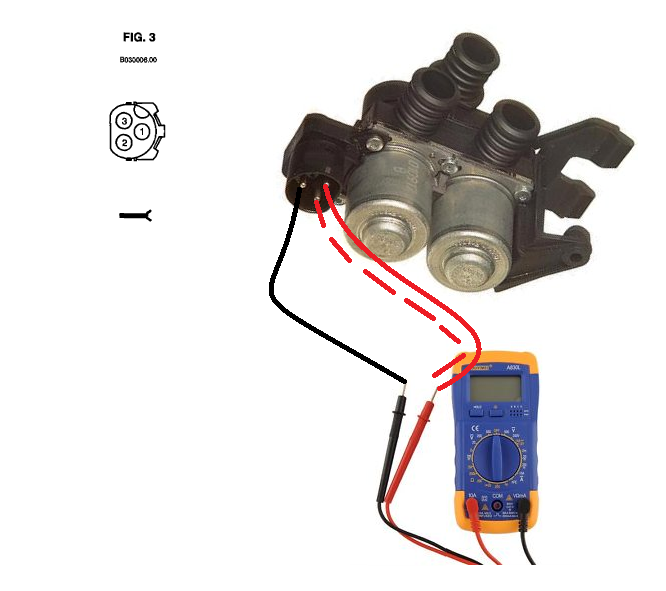

    Allora per essere certi prova a vedere se le due elettrovalvole non siano interrotte, con il tester in posizione OHM prova la continuità tra il pin N°1 e gli altri 2 pin.
    Se il tester ti rileva una certa resistenza non sono bruciate.
    A questo punto alimentandole devi sentire che scattano, si sente un "clik" deciso.
    Le elettrovalvole comunque quando alimentate chiudono ed esce aria fredda e quando non alimentate sono aperte ed esce aria calda, quindi prova a tenere tutto acceso con il connettore delle valvole scollegato.

    ho fatto una prova simile ieri (non avendo quel tipo di tester) collegando la batteria 12v come hai indicato...
    una bobina cercava di andare ma decisamente non era un "clik" deciso l'altra era proprio morta...

    Ok potrebbe essere una delle due che non va, ma almeno da un lato dovrebbe uscire calda.
    Con connettore scollegato hai provato ad accendere con tutto al max?

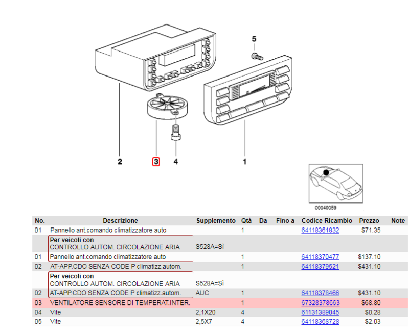

    la ventola serve per pescare aria dall'abitacolo ed immetterla all'interno sul sensore di temperatura, per comunicare alla centralina del clima la temperatura interna, deve girare sempre.

    Forse non si aprono/chiudono correttamente in quanto hai la ventola bloccata sulla centralina di comando ed il sensore temperatura non legge in modo veloce la temp. ambiente.
