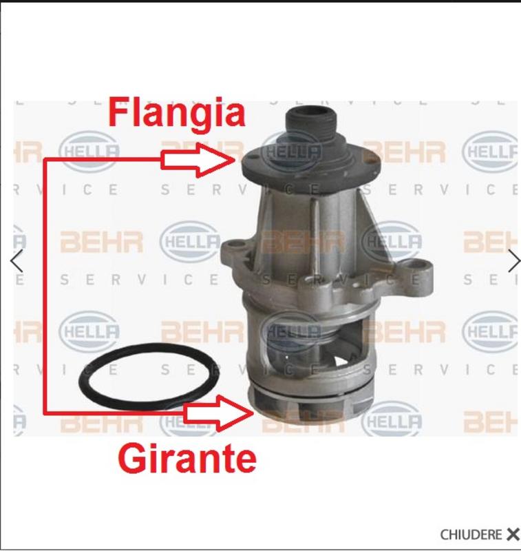

    Pompa mecc. refrigerante 11510393338
    O-Ring 58X5 11511714519
    Se vuoi provare cambiala, ma è talmente elementare come funzionamento che se avesse avuto un problema se ne sarebbe accorto anche un cieco.
    Se la cambi prendi un modello con le pale in metallo, dato che la fanno sia metallo che plastica.

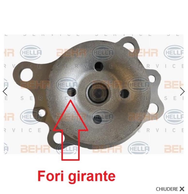

    Quando avete smontato la pompa hai fatto caso se la girante è in plastica o metallo?
    Domanda scema ma....le pale erano in buone condizioni? niente pale rotte, consumate, ammaccate?
    I 4 fori sotto alla girante erano liberi?
    La girante era ben solida con la flangia?
