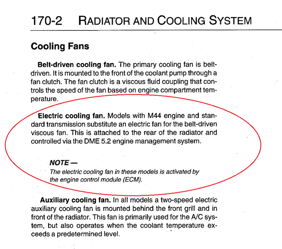

    Tratto dal manuale Bentley E36:
    Non dico che non si possa fare una modifica, ma va fatta con cognizione di causa.
    Sono sicuro che non serva traduzione per capire che nel caso di M44 con ventola elettrica, questa sia controllata dalla DME (tramite sensore temperatura motore). No tramite doppio interruttore termico che rileva la temperatura dell'acqua.
    Tra l'altro in caso di M44 gestito da DME 5.2 il doppio interruttore termico della ventola ausiliaria motore (auxiliary fan motor) ( e sarà scritto ausiliaria per qualcosa...... forse di ausilio a quella principale........credo) è tarato a 80°C ed 88°C. Quindi al di sotto di quello che è montato su M43.
    Forse che si sia pensato che su M43 la ventola su giunto viscoso abbia un potere di raffreddamento più elevato? Io la capisco così.
