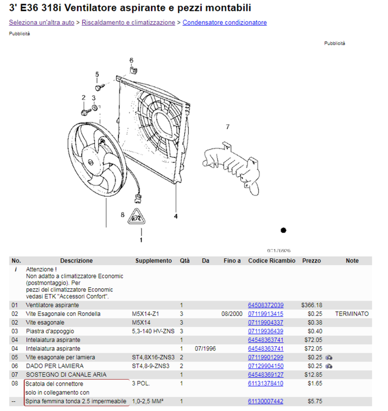

    a questo punto ho bisogno del codice di quella elettrica che si monta esternamente

    a vedere sul sito di ricambi misterauto la ventola per il clima e quella per il raffreddamento sono identiche
    e tra l'altro molto simili alla mia
    dovrei guardare il codice e vedere come si potrebbe montare davanti ai 2 radiatori.
    non ci sono delle istruzioni?
    poi compro tutto il resto.
    sperando ne valga ancora la pena.

    la ventola sembra uguale alla mia
    questa sera vedo se è possibile motarla esternamente.
    invece non trovo nei vari siti di ricambi l'alloggiamento della ventola meccanica
    questo per intenderci

    La ventola che monto è questa
    Sembra anche che per dimensione e forma sia la stessa che debba essere montata esternamente
    Ma come la infilo in questo buco?
    E gli agganci?
