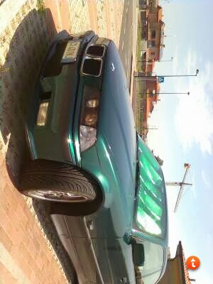

    Io per eccessivo mi riferivo anche all'impatto estetico, non è che potresti inviare una foto della tua per vedere che effetto fa?

    Si insomma non si vedono mai benissimo, ma non so cosa vuoi vedere, se vuoi te le fotografo ora.
    Per me tutto dipende dall'altezza dell'auto, anche perche' piu' e' alta e piu' si intravede la profondita' del battistrada.
    Poi troppo alta e coi gommoni fa effetto bigfoot. E a prescindere da questo, i 17" necessitano assetto ribassato, se non per gusto, proprio per richiesta BMW!! :D /emoticons/biggrin@2x.png 2x" width="20" height="20" />
