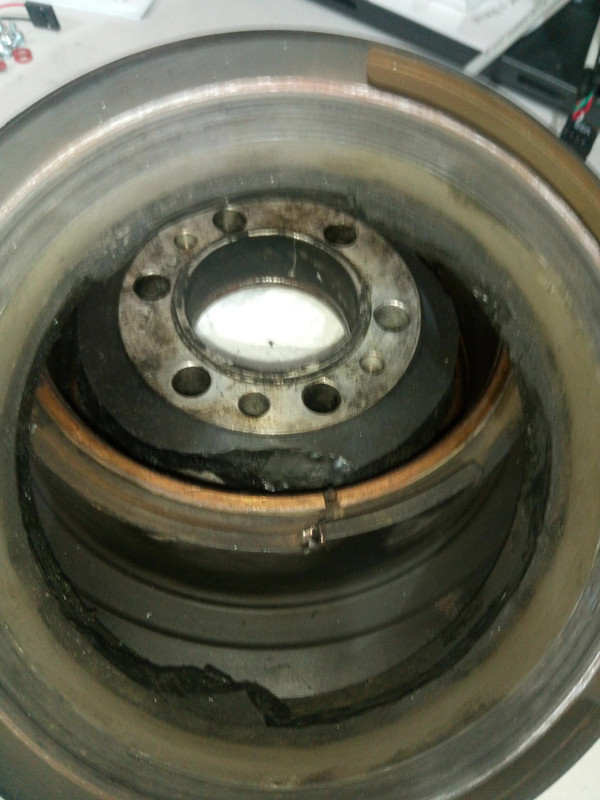

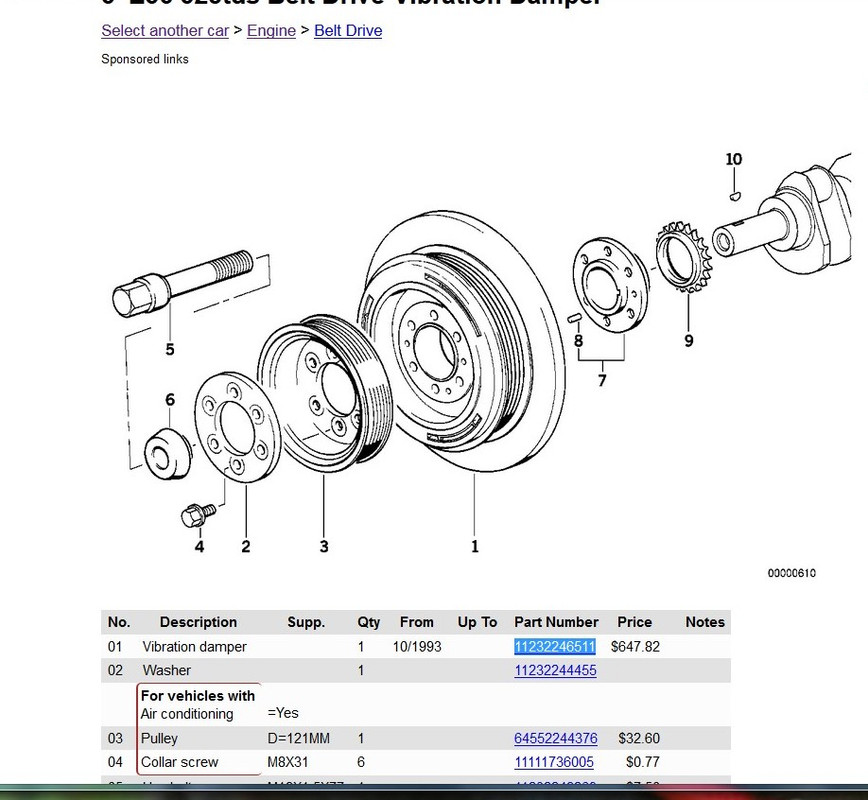

    Sigh... ho sbagliato diagnosi e cambiato il pezzo per nulla.. non era a far quel rumore/vibrazione al minimo l'ammortizzatore pneumatico tensionatore cinghie... vabbe' adesso e' nuovo pure quello ma sembra invece il parastrappi dell'albero a gomito (nella foto il pz numero 1). Guardandolo manca un pezzetto che e' saltato via... fa parte cmq del sistema pulegge cinghia servizi. Qualcuno l'ha mai cambiato? Nello spaccato vedo c'e' un bullone centrale e 6 viti. Mi sembra che siano solo 6 viti che lo tengono.... secondo voi essendo mai stato sostituito saranno problemi ad allentare quei 6 dadi? In giro in germania ce ne sono diversi prezzi... tralasciando quelli da 40 e 90e ne trovo dai 160 ai 300E circa... esperienze su tale pezzo con prezzo e qualita?

    Io l'ho cambiato sulla mia vecchia e46 320cd, sul motore diesel, un giorno me lo sono trovato staccato dalla sede (attorno alla parte centrale dei 6 bulloni c'è una parte in gomma, dopo 13 anni e 300.000 km la gomma si era logorata e il pezzo era saltato via, fortunatamente il tendicinghia mi ha permesso di camminare fino al meccanico senza alcun problema. Il mio meccanico non aveva mai visto una cosa simile, gli ho consegnato il pezzo in mano :haha io mi ricordo lo pagai 180 euro, ricambio della stessa marca che lo produce per la bmw, nn ricordo altro, il meccanico lo cambio facilmente, i perni se non sono arrugginiti dal sale (come per il mio compact della germania) vanno via.

    No niente sale... ma i km sono 450.000 e gli anni 24... quindi boh... se cominciano a tranciarsi viti smontando sono dolori forti. Quindi lo devo cambiare.. se mi si rompe l'intero pezzo resto a piedi e sono di carro attrezzi?

    No no... e' andato tutto bene... ma ho dovuto appoggiarmi ad un banco elevatore da sotto in terra era veramente un problema pero' abbiamo fatto insieme quindi non ho lasciato fare a lui senza esser io presente. Esatto e' bastato smontare la ventola e il carter sotto e poi pian piano allentare il galoppino tenditore e togliere i 2 tendicinghia poi abbastanza bene e' venuto via. Viti comprese svitate senza nessun problema. Attendo i ricambi e poi rimonto. Era veramente spaccato del tutto ed era ancora il suo originale.

    Bene dai, mettere mani in quel vano motore é sempre un piacere...tutto messo al posto giusto e con lo spazio per le mani...foto del pezzo distrutto?

    Si proprio rotto. Pensa usavo ancora l'auto ma sembravano 2 trattori da tanto che sbarlottava tutto per ferro contro ferro nel finecorsa del parastrappo. Cmq deve esser stato rotto da anni e km solo che non faceva alcun rumore. Devo dire che tutto su questa auto è durato un' odissea infinita.
