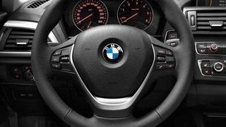

    Ciao! Anch'io ho il volante come quello di pacca, quindi se lo volessi cambiare con quello della versione Sport della f20 dovrei cambiare anche l'airbag? I comandi al volante penso di no... credo siano interscambiabili

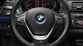

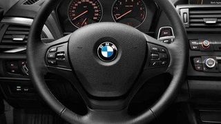

    l'avevo letto, ma non mi ricordo più dove, che il volante "base" ha un diametro diverso da quello sport e msport... ed ha una forma leggermente diversa, quindi l'airbag non è intercambiabile! sport e msport invece mi pare abbiano lo stesso airbag

    Mi sa di sì perché i volanti Sport e Msport hanno stesso diametro e forma .. cambia la schiuma sotto il rivestimento della corona e il rivestimento stesso che è di una pelle diversa

    io mi ero informato in bmw per cambiare il volante con uno m sport
    airbag diverso anche nella forma ( anche se di pochissimo )
    non se pò fa :( /emoticons/sad@2x.png 2x" width="20" height="20"> :(

    Io l'ho fatto devi cambiare anche l'airbag quello della M e della sport sono piu corti , invece per quanto riguarda il cablaggio devi eliminare una centralina interna che ha il volante m (non ho approfondito a cosa servisse ma sicuramente qualche predisposizione) e fare un attacco diretto e poi fatti fare l' azzeramento della spia airbag in bmw ...non ce bisogno di nessuna codifica e lo stesso vale per il volante del m4 per capirci...io fatto da solo perche in bmw non sono riusciti a farlo .

    si si ma io parlo del volante "base" che ho io... per intenderci quello di serie sulla Unique!!
