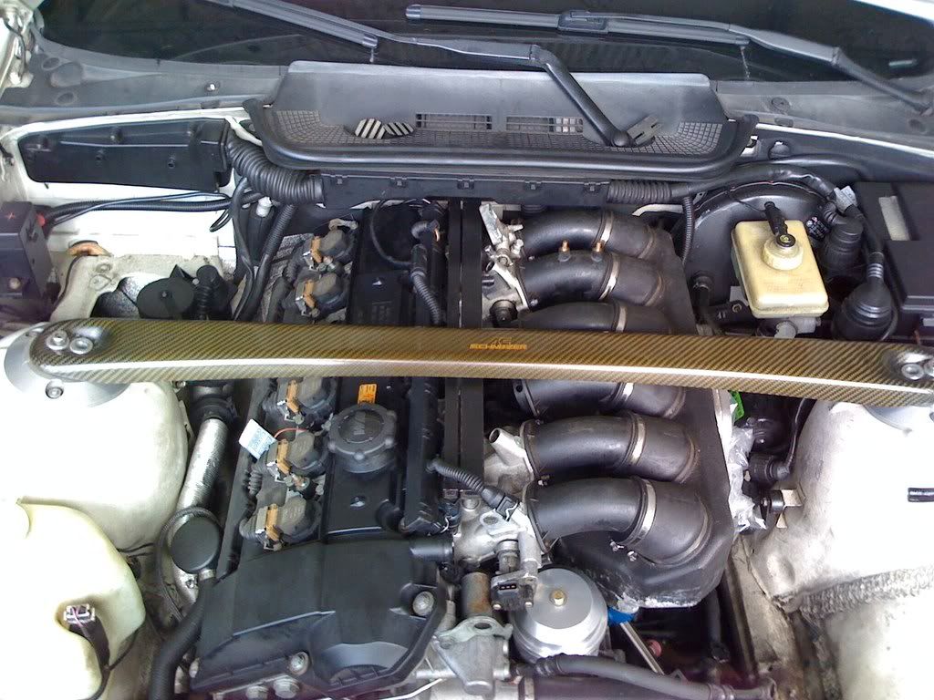

    4 farfalle
    6 farfalle
    su un motore di serie non fanno miracoli, pero qualcosa rendono anche col debimetro di serie! ovvio che sarebbe piu opportuno mettere cammes, gestione alpha-n e i collettori di scarico sul 6L (il 318is li ha gia belli di suo).
    per dove reperirli c'e' la dbilas dynamics che li fa su misura al costo di un e36 in buono stato, senno per stare su cifre umane e con un po di fai da te si possono riciclare quelle di un 320is o di un S50 o S52 o di un s38 solo tramite una flangia dedicata, senno lavorando un po di piu si possono riciclare le farfalle da moto che si portano a casa a prezzi irrisori.
    Secondo me avete ragione a non strafare, con un soft tuning ste macchine van quel tanto di piu per divertirsi, piu che altro io mi son concentrato sul peso, par di no ma anche avere 50kg in meno vuol dire tanto!

    Tornando all'argomento originario, questi collettori di aspirazione mi sembrano un po' tanto appariscenti. Se un civic mi apre il cofano se ne accorge subito. Tanto vale mettere un compressore.
    Sarebbe meglio adattare il corpo farfallato di un 320is. Se non altro non è fucsia e c'è scritto sopra BMW.:mrgreen: Che tu sappia è una modifica complicata o molto costosa?

    per metter su le farfalle del 320is ci vuole una flangia dedicata... so di gente che se l'e' fatta fare tramite cnc, io ci perderei una settimana di lima e trapano lavorando dal pieno un pezzo di piatto... ok c'e' da rompersi immensamente le balle e viene un lavoro alla piu o meno, ma comunque e' sempre meglio di quel garbuglio di tubi che han m42/44 di serie! e soprattutto viene a costo zero, una lavorazione cnc che implica un disegno come si deve quindi penso stia sui 500-1000 euro! e a quel punto non ha senso... (ero operatore cnc quindi so quel che dico)
    senno sempre restando in budget build una buona alternativa e' prendere un collettore di serie, tagliarlo e raccordare con 4 tubi siliconici le farfalle di un cbr1000 o di una hayabusa! poi pero lo sbattimento diventa adattare tubi e cavo dell'acceleratore (che non e' che sia neanche un gran lavoro)
