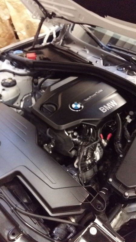

    detailing anche per vano motore, pulizia con Aria Pura LCDA, protezione plastiche e guarnizioni in gomma con M40 Meg's url=https://postimg.cc/image/79j9oaidh/][​IMG][/url]hostare immagini

    Bravissimo!!! Bel lavoro.

    Sei un maestro! Complimenti! Soprattutto per il vano motore.. Io pulisco le plastiche nere con prodotti sgrassanti di uso comune ma non tocco altro per paura di fare danni..

    no non fai danni,anche io mi limito poi alle plastiche e alle guarnizioni...
    l'm40 lascia una finitura più naturale mentre perl più lucida

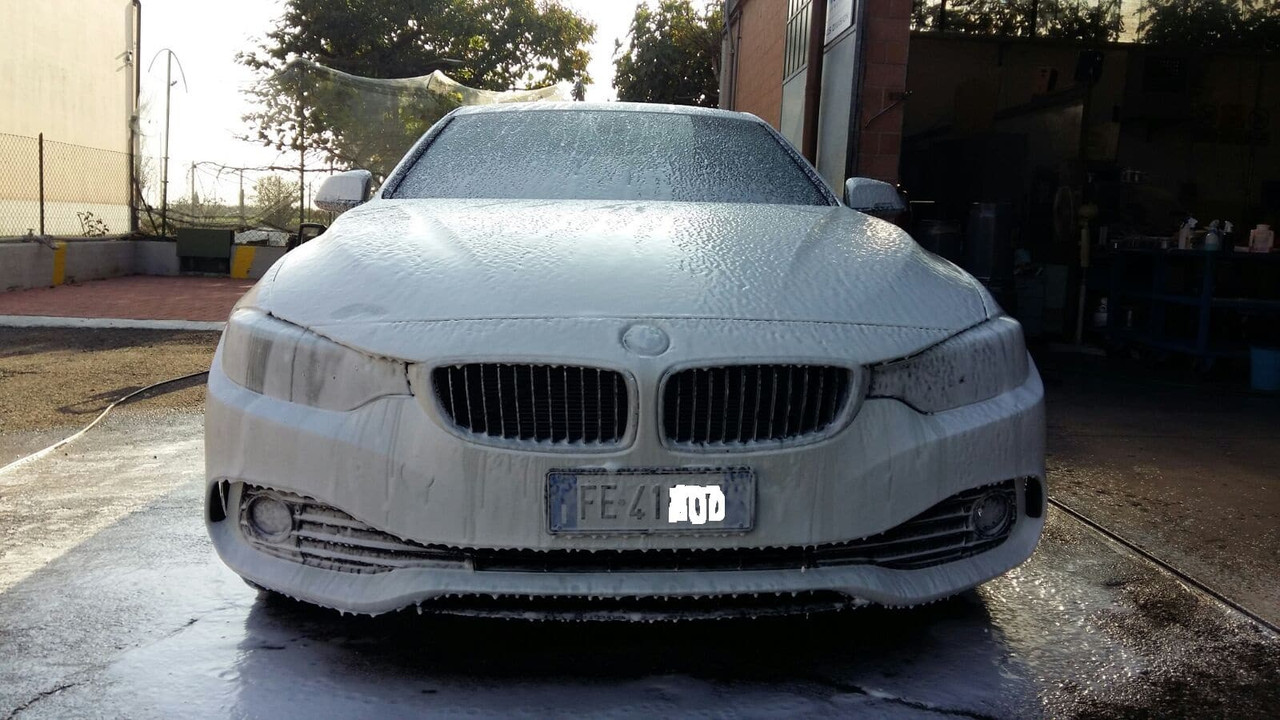

    decontaminazione di tracce di catrame con TarX, prelavaggio con Cleanliness modalità sprey diluizione 1:10, lavaggio con shampoo Hydro2foam modalità foam con lancia ls3 diluizione 1:9 con passaggio di guanto dopo la foamata, per finire FA diluito 1:1

    Ottimo lavoro, non hai usato anche ironx per la decontaminazione chimica? Io ogni volta che lo uso, anche se la macchina sembra perfetta, esce sempre fuori tanta roba...
    Comunque quel bianco da pulito rende veramente tanto [emoji106]

    ironX lo uso ogni tanto.....

    Ok io ad ogni lavaggio importante, diciamo una volta ogni mese e mezzo o due...una veloce passata di clay e la macchina è sempre bella decontaminata [emoji6]
