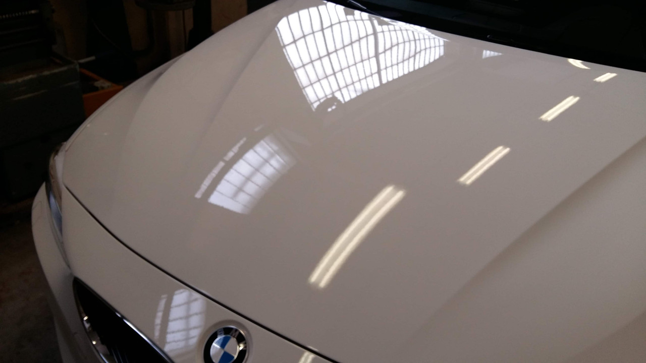

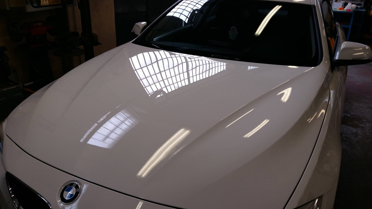

    prelavaggio con pnt a seguire foam con 4g ma fra e siccome era solo impolverata subito hydro2[​IMG][/url]hostare immagini

    Indicativamente quanto tempo impieghi per un lavaggio come quello descritto sopra? Hai altre foto sotto la luce per caso? Sembra un ottimo risultato..

    se è solo impolverata due orette compreso asciugatura, se occorre anche il lavaggi[​IMG]o manuale come nella maggior parte dei casi mezzora in più
