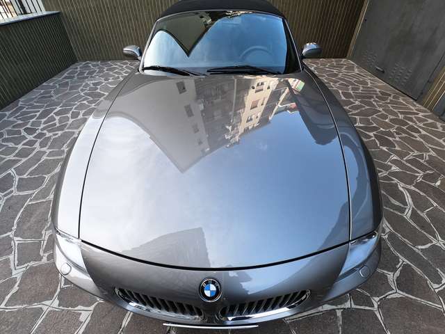

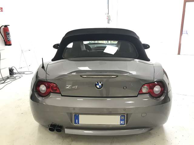

    Mi sono trovato bene, avevo già fatto fare i cerchi Tributo Ferrari dell'Abarth per evitare che lo sporco attacchi cosi da renderli più facilmente lavabili.
    Per quelli abbiamo usato il Crystal Serium Ultra.
    Per la Z4 ho scelto il trattamento con durata 1,5 anni tanto per l'uso che ne faccio (ho su 54.000 km dal 2004) mi dura una vita e possiamo fare eventualmente solo richiami leggeri.
    Ho fatto fare tutto l'esterno + la cappottina + tutta la zona motore, gli interni non erano necessari sono nuovi.
    ecco altre foto:
    A -JoeBlack-, Barbaro86, Michele G. e 1 altro utente piace questo messaggio.

    Bellissimissima, davvero un ottimo lavoro. Fosse mia, la metterei in salotto, transennata con drappi intessuti d'oro. Se debbo essere sincero, avrei gradito anche una foto con cofano chiuso, per apprezzare appieno l'opera! ;)

    eccole ;-)
