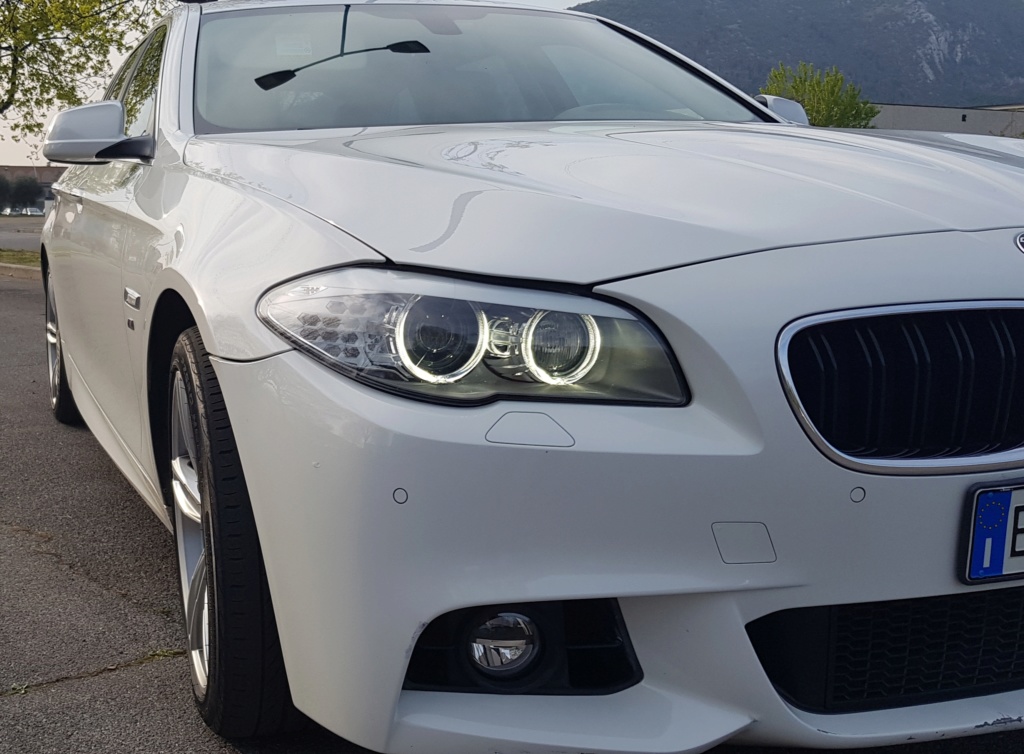

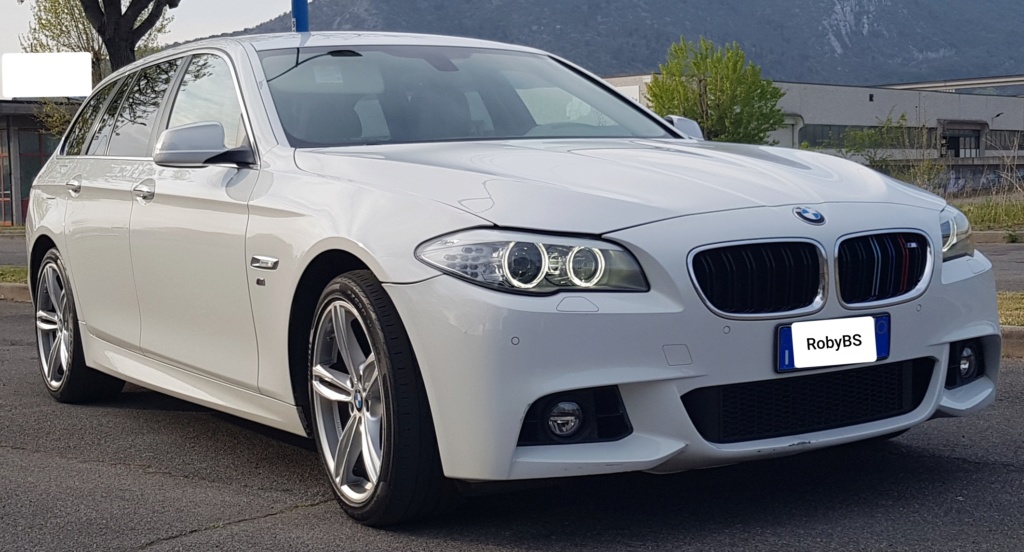

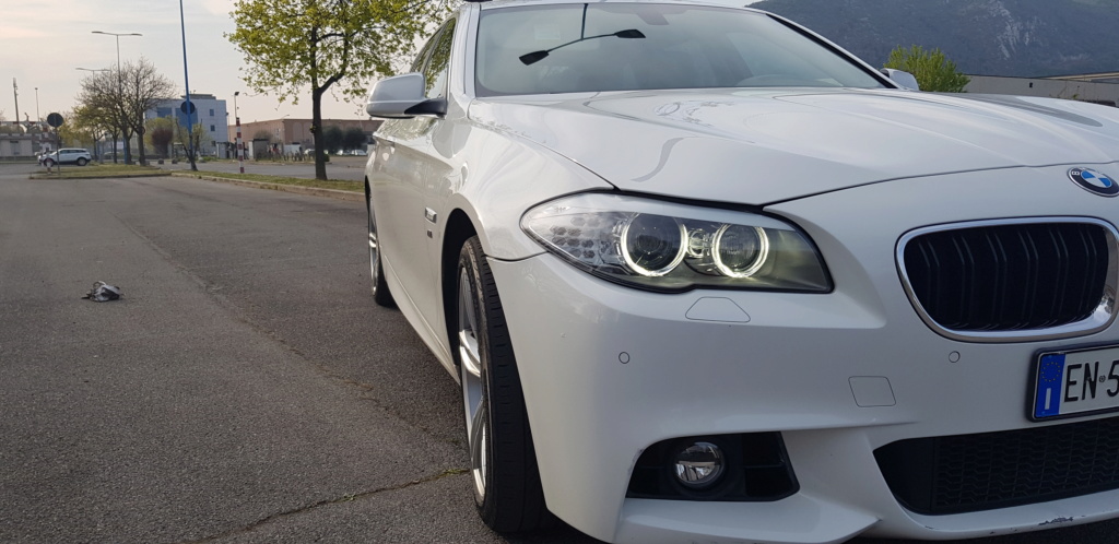

    dopo 7 o 8 mesi .. non ricordo .. ho rifatto il ciclo di lucidatura completa della mia auto ...
    prelavaggio , lavaggio ...
    decontaminazione chimica e meccanica ..
    e poi via in garage ...
    passato koch chemie Heavy Cut 8.02 con pad in microfibra solo su cofano ( dove c'era qualche rids profondo ) che alla fine ho "ammorbidito" e non tolto ..
    purtroppo con la macchina di quasi 7 anni ho paura di far danni con troppi passaggi .. poi di seconda mano non sapendo cosa hanno fatto prima e non avendo strumenti per visionare lo strato di trasparente , mi sono fermato a 1 o 2 passaggi e poi ho iniziato con la lucidatura con ESSENCE su tutta la vettura con pad giallo HP06 ) ...
    giorno successivo poi passato il primo strato di IW SUPERGLOSS+ e dopo 3 ore ulteriore strato di SUPERGLOSS+ ( avevo la fissa di farlo e lo ho fatto ) ...
    alla fine sono soddisfatto per il grande lavoro , per la grande fatica , per il risultato soddisfacente ma non ottimale , considerando la scarsa professionalità del sottoscritto e la macchinetta da battaglia come può essere una ERO600 piuttosto che una RUPES o altro ... [​IMG] [​IMG] [​IMG] ...
    qui qualche risultato ... purtroppo oggi il solo non era dei migliori ...
    non fate caso ai piccoli danni da marciapiede [​IMG] .. prima o poi li sistemo [​IMG] [​IMG] [​IMG] [​IMG] [​IMG] [​IMG] ....
    a presto con sole splendente ... [​IMG]

    Un risultato davvero notevole! Complimenti!
    Come mai hai rilucidato dopo 7/8 mesi?

    perchè volevo migliorare la situazione ... l'ultima volta non ho fatto un gran bel lavoro ... e questa volta volevo fare di meglio ... il trasparente però ha avuto la meglio cavoli ... davvero davvero davvero duro questo della BMW .. e con soli 9 mm di orbita della ERO600 , non è che fai tanto tanto tanto .. purtroppo :) ...
    però sono contento dai ... quando faccio questi lavori penso sempre di far dei gran danni .. :) :) :) ...

    Le mie Shine Mate hanno l'orbita da 12mm, comunque confermo anch'io la tenacia del trasparente...va lavorato molto, ma essendo poco esperto sono sempre "conservativo" sul trattamento: la paura di far danni ha quasi sempre la meglio! Hai agito saggiamente a rifare il trattamento piuttosto che accanirti al primo steep. Comunque il lavoro che hai realizzato è ben al di sopra della media di tanti "carrozzieri" professionisti...
