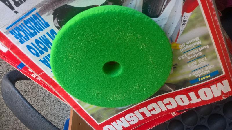

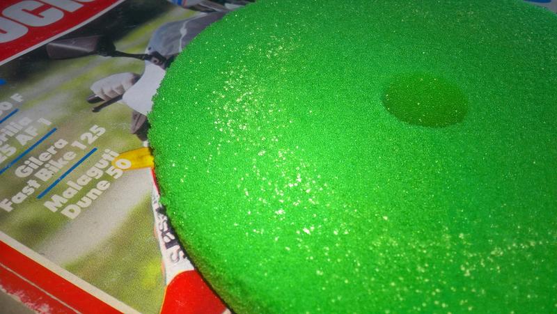

    Cavolo provo a correggere
    adesso dovrebbero vedersi ,
    per il test ho utilizzato un tampone verde e angelwax resurrection ..

  11. cbr
    cbr Amministratore Delegato BMW
    2.760
    407
    23 Novembre 2010
    27.398.449
    Bmw E36 . Renault Clio
  12. RobyBS
    4.274
    3.417
    15 Marzo 2016
    505.766.329
    Strano che je ti siano rimasti residui ...
    Hai provato a lavare di nuovo ... e con sapone di Marsiglia?
  13. cbr
    2.760
    407
    23 Novembre 2010
    27.398.449
    Proverò a lavarlo ancora più energicamente .. cmq si ho usato il sapone di marsiglia .
  14. RobyBS
    4.274
    3.417
    15 Marzo 2016
    505.766.329
    La saponetta classica è la soluzione migliore. .
    Anche lo sfregamento incide sul grado di pulizia...
    Ma se.non vengono via ... Non insistere più di tanto ... puoi usare anche una spazzola o spazzolino ...
    Non rovinare il tampone mi raccomando ... ;) ...
