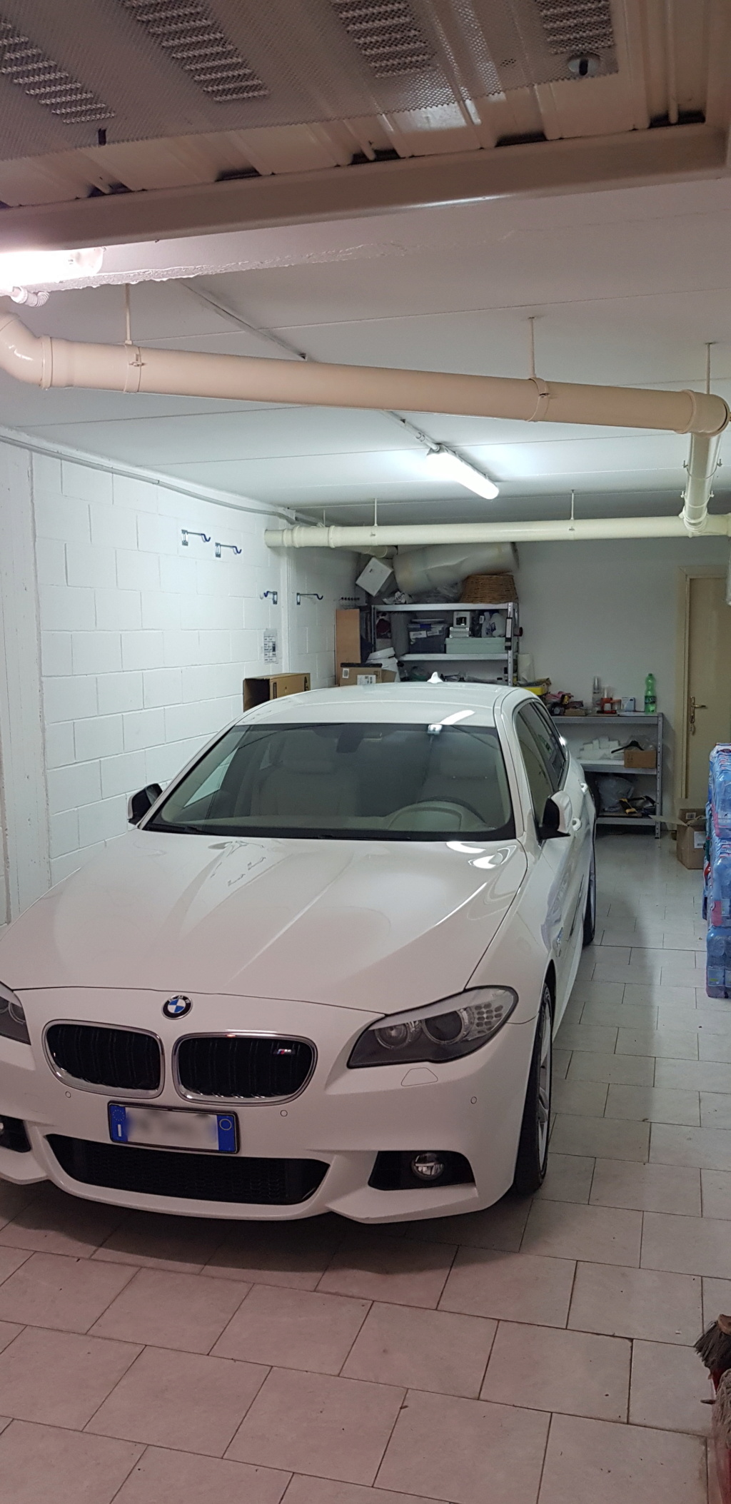

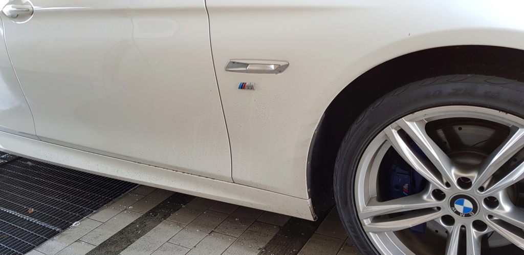

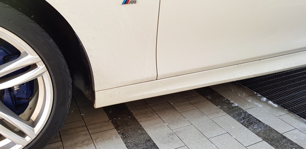

    situazione iniziale prima del bagnetto ...
    non era molto sporca ... solo polvere su tetto , cofano , e retro ... e poco fango sulle fiancate ...
    ho usato il PNT della MAFRA ... ha fatto il suo lavoro .. diluito 1:15 , tanto non dovevo proteggere nulla in quanto dovevo togliere tutte le protezioni che c'erano sotto ... di tutto di più ... Reload, QD , cere meguiar's ... in questi 3 mesi ho fatto tante prove e fatto tanta confusione ...
    ... pulito cerchi usando una spazzola apposita presa su amazon ...
    ... lavata tutta con guanto in MF ... non dovevo preservare da swirl , visto il lavoro che mi aspettava ... e non potevo perdere tanto tempo ...
    rientrato in garage .. e proceduto alla mascheratura parti sensibili ...

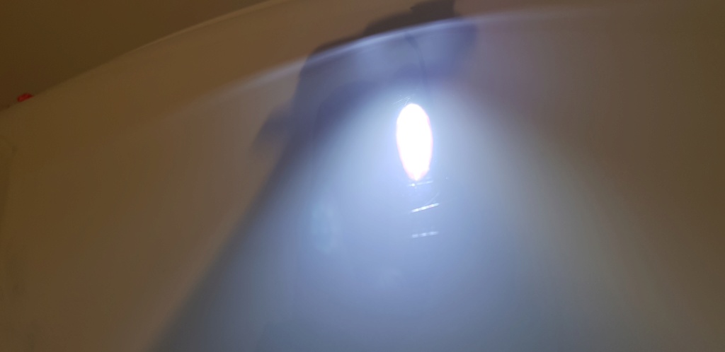

    premessa ...

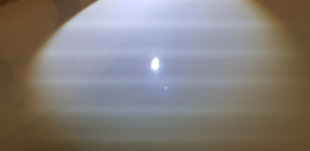

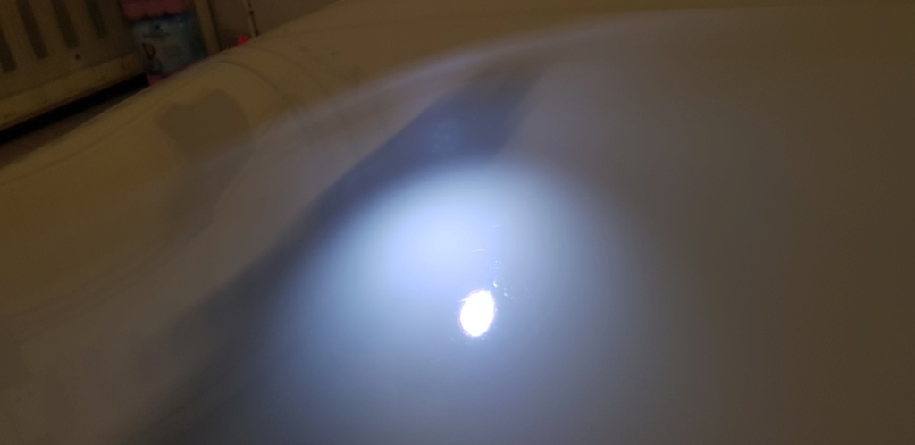

    fotografar swirls o rids su un bianco e senza una adeguata fonte di luce professionale , e con cellulare è praticamente impossibile ...
    però questi sono alcuni casi ... spot ...

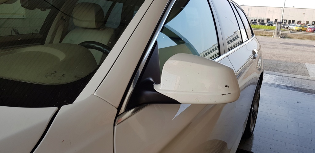

    inoltre 24 ore prima .. mentre facevo una passeggiata verso Bellagio sul lago di como ... un vecchietto rincoglioni.o su una 500 L si è allargato troppo invadendo la carreggiata opposta mentre discuteva con sua moglie e proprio lì , passava il sottoscritto ! ..
    per fortuna solo gli specchietti si sono toccati ...
    per chi conosce la strada che porta a Bellagio , capirà sul perchè è successo ... :lol: ...

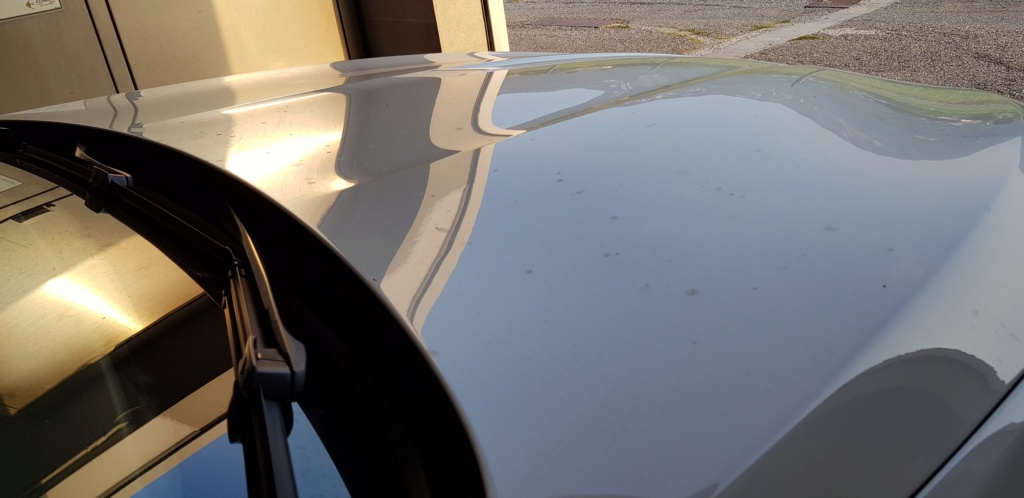

    beh comunque questo è il risultato .... purtroppo stamattina poco sole e tante nubi e non ho potuto fare le foto come volevo ...
    poi dovevo andare anche al lavoro ...
    :lol!:
    intanto accontentantevi di questo ..

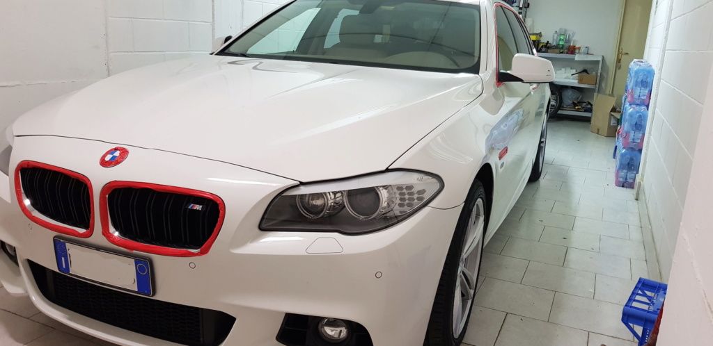

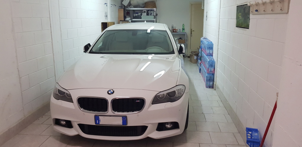

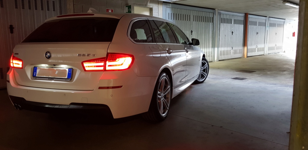

    ieri sera a lavoro ultimato ( troppo stanco per uscire fuori ad andare a far le foto, scusatemi ... )
    iniziato alle 8 , finito alle 17.30 ... ero talmente sudato ed acciaccato ( non sono più così giovane e non sono abituato a tanto lavoro manuale ) :bounce:
    stamattina uscendo dal box ... tra il "chiaro e lo scuro " ... :bounce:
    lo specchietto è tutto apposto , ho dimenticato di far la foto ... nessun segno lasciato ... BMW - 500 L , vinto BMW ! ... :D ...

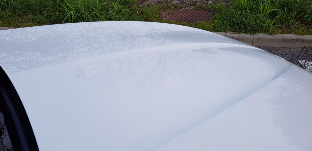

    foto del cofano sotto dopo il lavoro ...
    il cofano merita una nota a parte ...
    il mio cofano è molto ondulato , fare una foto a specchio che faccia vedere tutto perfetto non è facile ..
    per forza di cose , la figura che si proietta su di esso risulta sempre "deformata" , dovuta alla conformazione della carrozzeria ...
    per concludere , il lavoro è comunque migliorabile ... restano ancora un 20% di swirl leggeri che potevano essere tolti ... ma la stanchezza , la poca esperienza , e l'orario han fatto in modo che andasse bene così al sottoscritto ...

    stamattina posso solo dirvi che i vetri erano davvero pulitissimi ! ... [​IMG] [​IMG] [​IMG]
    e ti credo ! .. dopo un'ora di lavoro ! ... tra duragloss ed eraser e MF ! ... [​IMG] [​IMG] [​IMG]
