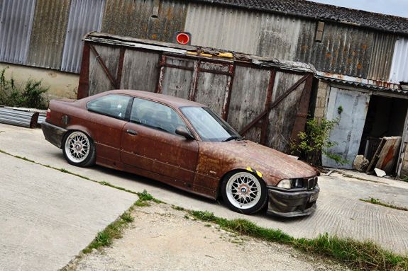

    Ho capito , la mia e36 dopo il meeting sarà cosi ..:
    Sono spacciato :mrgreen::mrgreen::mrgreen:

    Grazie ma credo che opterò per la versione rugginosa .. :mrgreen::mrgreen::mrgreen:
