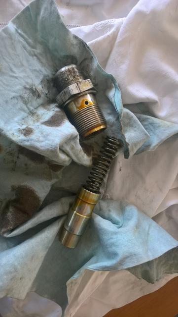

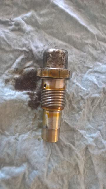

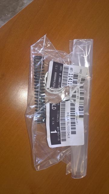

    Ultimo piccolo lavoretto ..
    Sostituzione molla del tenditore catena inferiore , seguendo questa guida : https://www.bmwpassion.com/forum/threads/info-su-sostituzione-tendicatena-inferiore.308196/
    Lavoro molto semplice , ho impiegato una quindicina di minuti prendendomela comoda .
    Nel mio caso, con la molla nuova ho notato un po' più di silenziosità del motore dopo l'avviamento , km 265.000.
    spesa per i ricambi 4 Euro, molla e anello in alluminio , presi in bmw.

    Ultimamente il mio motore di rumorini ne faceva due differenti , il primo , il ticchettio quello di punterie (credo), lo fa a random dopo l'avviamento per pochi secondi , il secondo è tipo uno strusciamento di catena , ma molto lieve e lo si sente solo ascoltando con attenzione a cofano aperto, poi con la sostituzione della molla è diminuito.
