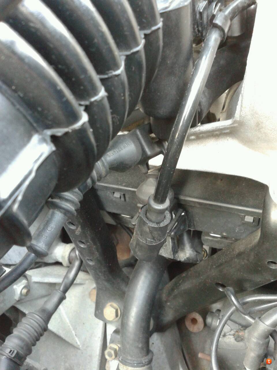

    Un chiarimento su due elementi del motore:
    Al centro della foto in primo piano si vede un tubicino penzoloni fissato sui colli, mi sembra sia un filtrino a cui è stato applicato del nastro isolante attorno, a che serve? È giusto che sia tappato?
    Poi poco dietro c'è uno spinotto elettrico come quello degli iniettori scollegato e non c'è niente a cui si possa collegare; è diagnostico?

    a memoria lo spinotto è per le versioni kat e al tuo filtrino nelle kat c'è aqttaccato il canister

    E il nastro isolante perché l'avranno messo?
