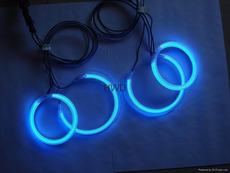

    dici questi?non so se verrebbe un bel lavoro...non vorrei che si muovano..

    In teoria gli anelli si devono incollare se no appunto si muovono..l effetto e stupendo con gli anelli ma aprire il faro o specialmente richiuderlo non e semplice

    esatto proprio quelli. Pensare che quando ero ancora pischello me li ero costruiti in casa partendo dalla barretta di plexiglas. Mettendola in forno gli ho dato la forma circolare, poi con una fresa ho ricavato le scanalature sulla superficie e infine ho fatto i fori per i due led. Li avevo montati sulla mia vecchia hyundai coupe.
