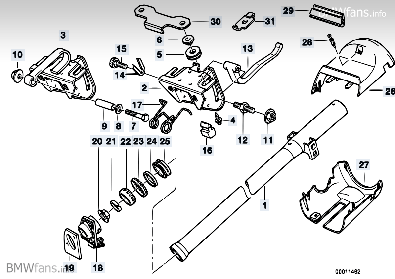

    preso un piantone, dalla crociera sotto al motore fino al millerighe del volante.
    non posso dirti la compatibilità del millerighe perchè era tutto mangiato e non entrava.
    ho smontato le due canne, quella regolabile ha le alette di ancoraggio sotto al cruscotto che sono diverse da quelle del fisso, quindi non si può aggiungere solo la leva, va sostituita tutta la canna. ho infilato nella canna regolabile il mio tubo, poi il mio blocchetto, e l'ho istallato.
    o si rimedia un pannello per piantone regolabile, o si compra la cornice e si taglia.
    io ho comprato la cornice ma devo ancora fare il taglio.
    poi andrebbe comprata anche la guarnizione che copre l'asola che si forma quando il volante è tutto giu.
    occhio a rimediare i piantoni, air e NO airbag sono diversi.

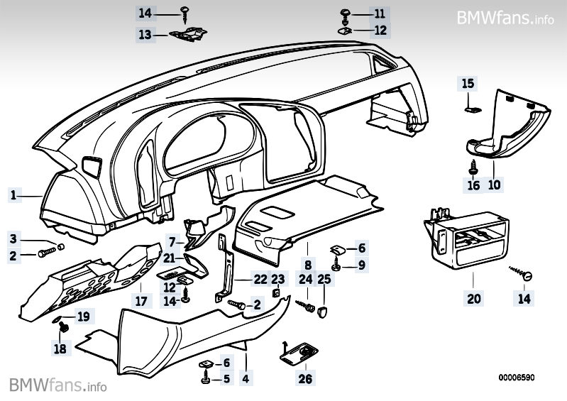

    .piastra per airbag #3
    .piastra NO airbag #2
    .guarnizione copri asola #29
    .cornice per pannello #7

    ma vi avverto che il lavoretto non vi comporta solo un operazione di smontaggio e sostituzione:confused:.......in più ho dovuto apportare qualche modifica......
    il problema sostituendo l'intero asse sta nel fatto che la staffa che fissa il blocco chiave(la toppa del quadro) non si adatta perchè di diametro è differente.....quindi va lavorato........io ci sono riuscito, ma con la conseguenza che non ho più il blocco a sterzo.......quindi valutate voi se ne vale la pena, io lo volevo a tutti i costi
    comunque mi pare che nella vostra lista di sostituzione manchi qualche componente.....se non mi sbaglio anche l'intera barra di sostegno dell'asse di sterzo che sembra uguale ma è diversa e va sostituita
    se volete fare un bel lavoro sicuro a differenza mia vi consiglio di sostituire anche l'intero blocco d'accensione, così vi rimane anche il blocco a sterzo........se poi qualcuno di voi dovesse avere le chiavi codificate, vi do qualche dritta per sostituirlo ugualmente.........
