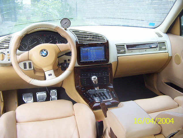

  16. dany14
    dany14 Collaudatore
    291
    7
    20 Settembre 2009
    1.071
    E36 320i berlina '91
    TA-TAM!!!!!!!!!!
    2dinn realizabilissimo!!!!!!..................questo è il mio!
