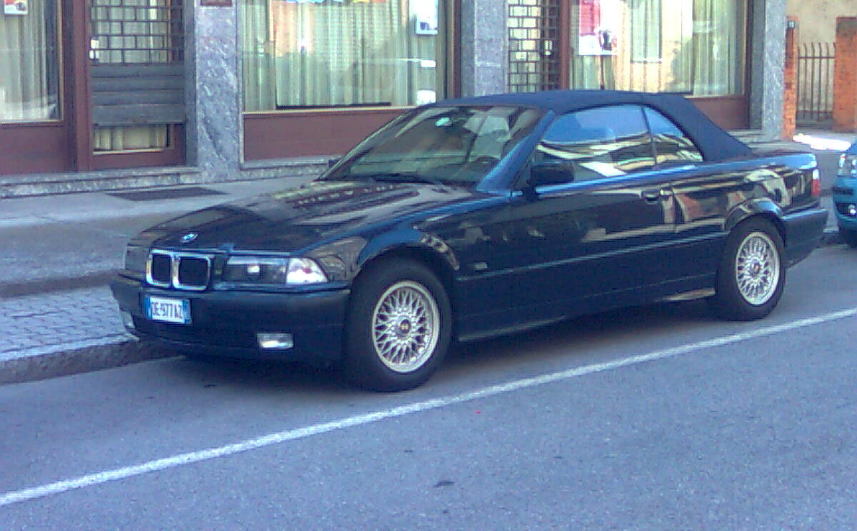

    alla fine ho deciso di installare un assetto -3 della eiback vi mostro come è venuta:
    era invece così[​IMG]
    Penso che la differenza sia abbastanza visibile. Ora non mi rimae che cambiare gli ammo anteriori che sono quasi alla frutta. Si fa sentire di più adesso che è un pò più bassa.

    io la abbasserei un altro :redface::wink:pochetto.....

    Si ma sti cerchi,quando li togliamo da sotto? :mrgreen:
  16. 320cabrio
    320cabrio Kartista
