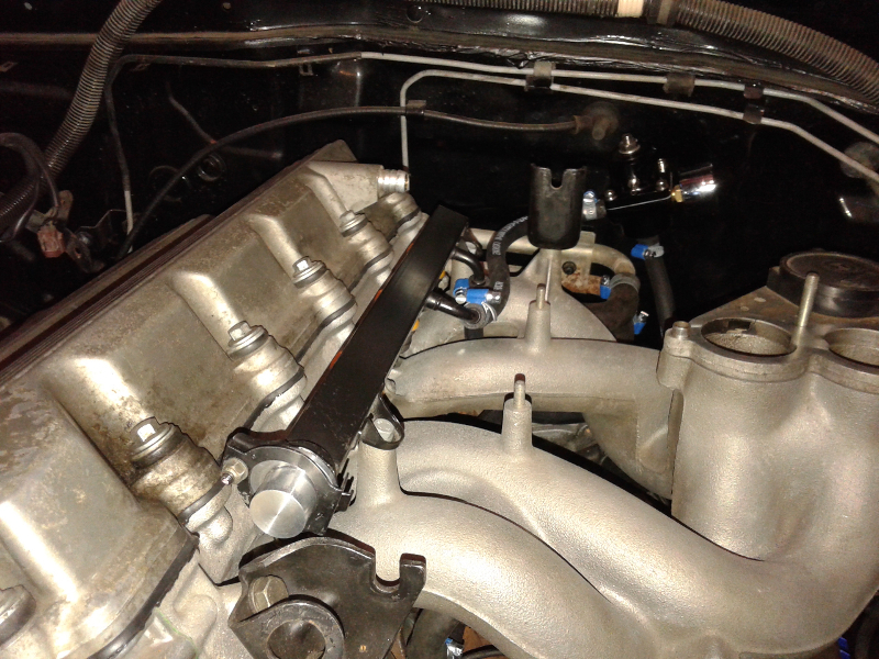

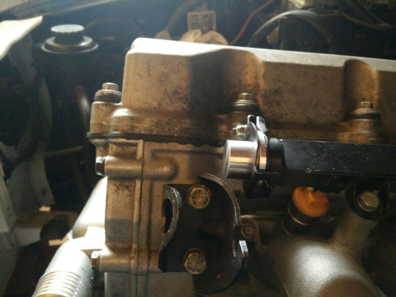

    Ecco un aggiornamento sulla modifica per l'installazione di un regolatore di pressione esterno regolabile.
    La totalita' degli adattatori trovati in commercio lavora fungendo da "tappo" per il condotto di ritorno (quello interno al rail di iniezione), deviando direttamente tutta la benzina all'esterno del rail attraverso un raccordo avvitato sull'adattatore stesso.
    Di fatto, esclude la parte del rail destinata al ritorno verso il serbatoio.
    Da qui l'idea di non effettuare questo bypass e di sfruttare comunque il rail nella sua interezza.
    Un paio di chiacchiere con un amico, un pezzo di alluminio, un tornio... et voila'! Ecco qui un diverso approccio all'installazione di un regolatore:
    In questa foto e' possibile vedere il regolatore originale dei motori M40 ed M42, i fori esterni sono quelli rivolti verso l'arrivo del carburante, mentre il condotto centrale (normalmente chiuso) viene aperto solo al superamento dei 3bar e devia il carburante verso il condotto di ritorno piu' interno del rail.
    Il "tappo" in alluminio artigianale realizzato al tornio che si vede a fianco del regolatore e' disegnato invece per deviare direttamente il carburante verso l'uscita del rail senza regolare alcunche'.
    Tutta la benzina in arrivo dalla pompa andra' quindi a fluire verso il condotto centrale del rail ed il regolatore di pressione andra' quindi installato in serie proprio tra la normale uscita di ritorno del rail ed il tubo che porta il carburante in eccesso verso il serbatoio.
    Al momento non ho ancora potuto provarne l'efficacia, visto che sono ancora in attesa della consegna del regolatore di pressione e che il motore M42 e' in fase di completamento.

    Il motore M42B18 e' finalmente andato in moto!
    Ed aggiungerei anche che il sentirlo ruggire al primo tentativo di avviamento dopo averlo riassemblato ed adattato ad un vano motore diverso dal suo abituale e' stata una gran soddisfazione! :wink:
    Detto questo, ecco alcuni aggiornamenti sulla modifica effettuata per l'installazione del regolatore di pressione esterno.
    Rail con Regolatore originale:
    Rail "aperto" e pronto ad ospitare il tappo artigianale in alluminio realizzato al tornio:
    Differenze tra il regolatore di pressione originale ed il tappo artigianale:
    Tappo inserito in posizione e fissato al rail
    (N.b. Pulite sempre le sedi degli o-ring e lubrificateli con olio pulito prima di rimontare le parti):

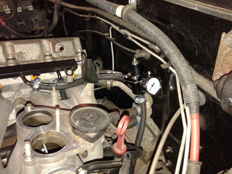

    Vista d'insieme del rail con il regolatore di pressione posizionato dietro il motore e collegato:
    Con l'installazione di questo "tappo" artigianale il regolatore di pressione andra' posizionato in serie alla normale uscita del rail.
    In pratica, il tubo di mandata del carburante (quello che arriva dalla pompa benzina) viene collegato al rail nella sua solita posizione originale, mentre il regolatore di pressione andra' posizionato tra l'uscita del rail ed il tubo di ritorno verso il serbatoio:
    Le foto sono state scattate senza la parte superiore del collettore di aspirazione e senza aver ancora installato l'impianto elettrico, manca quindi il tubo della depressione che andra' collegato tra il regolatore di pressione e l'apposito ugello posto sulla parte superiore del collettore appena dopo la valvola a farfalla.
    Prima di fare l'avviamento e' stata messa forzatamente in funzione la pompa del carburante (facendo scattare a mano il relais), in modo da regolare la pressione del carburante a 3,5bar.
    Per che desiderasse vedere le foto a risoluzione piu' alta (il regolamento del forum impone la risoluzione di 800x600), e' possibile trovarle tutte nel mio album di Facebook all'indirizzo:
