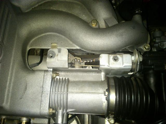

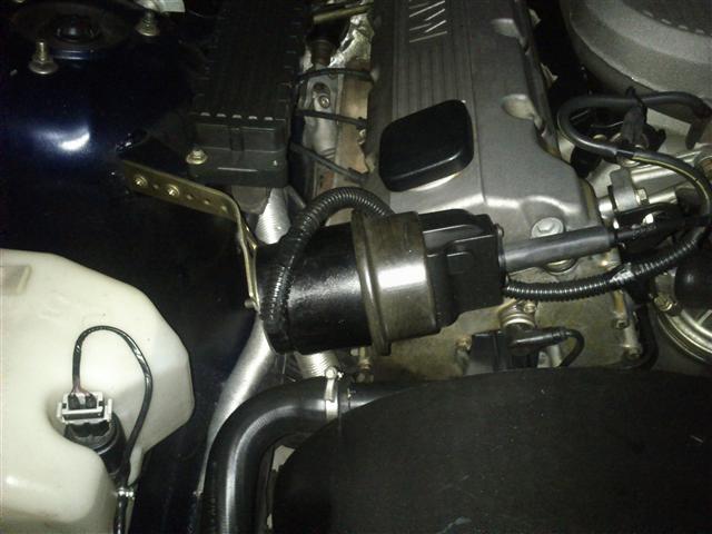

    Ciao a tutti, ho cercato sul forum le informazioni per il minimo instabile quando la macchina è fredda, ho aperto il cofano e incominciato a controllare il debimetro, il manicotto, che a qualcun'altro si era lacerato e poi ho trovato questo pezzo che dubito sia stato installato dalla bmw.
    La cosa che mi da da pensare è che è montato su una barra di alluminio piegata e c'è del nastro isolante intorno.

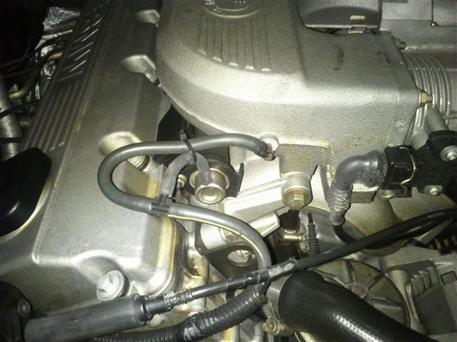

    Ha dei piccoli tubi che vanno qui
    e un filo di acciaio che arriva qui
    E' il motore del minimo?
    Mi sa che alla fine non avendo un granchè di attrezzi ed esperienza mi toccherà portarla in bmw...

    potrebbe essere un attuatore per il cruise, ricapitolando ha 1 cavo elettrico, 1 tubetto che si collega col T sull'aspirazione e col reg di pressione benzina, e infine ha un cavo di acciaio tipo quello dell'acceleratore che si collega con la farfalla dell'acceleratore?

    Mi sa che hai proprio indovinato, la macchina monta un cruise control non originale bmw. Grazie :biggrin:
