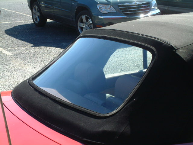

    bene la guarnizione esterna va sopra la cappotta?
    il mio sara per strada l'ho ordinato...

    sono fissato... volgio la guarnizione sopra la tela come l'originale
    questo rimane sotto la tela e con il tempo la tela tende ad alzarsi....risultato si riempie di acqua e sporco..e fa proprio ribrezzo dopo :) /emoticons/smile@2x.png 2x" width="20" height="20" />

    Mario, la guarnizione è perfetta, copre la tela ed è attaccata alla plastica del lunotto (a differenza della mia originale che era staccata dalla plastica del lunotto e si teneva direttamente sul bordo della tela ).
    Quindi il tuo consiglio è stato perfetto (un bravo anche ai tecnici tedeschi che hanno fatto un ottimo lavoro)

    allora io l'ho montato e se mi dai la email ti mando le foto del montaggio...
    unica accortezza è il verso in cui va montato.
    ossia devi partire dal lato che rimane sotto per poi uscire con la zip sopra...
    per quanto riguarda la zip la danno in corredo e cmq se vai da un tappezziere si rimedia sono passi standard ..basta provarne un paio.
    io mi sono aiutato con un po di sapone liquido per far scivolare meglio la plastica della zip.
    Poi ho recuperato il fermo di metallo ed ho riutilizzato quello epr bloccare il tutto (nel kit ti danno ago e filo per il bloccaggio)
    cmq alla priima curva del lunotto :) /emoticons/smile@2x.png 2x" width="20" height="20" />,,,gia vedi se hai preso i denti giusti epuoi proseguire.per completare l'opera ,ho poi incollato con del bostik la tela sulla guarnizione altrimenti tende ad uscire.
    l'aspetto è buono,,,, non so come è fatto l'originale perche nn l'ho mai avuto.

    originale
    coppia

    la mia messa e come l'orginale
    ossia della prima foto
    il telo va sotto la guarnizione per circa 2 mm,ma per sicurezza l'ho messo la colla per maggiore tenuta (sull'originale vien messa una guarnizione adesiva) tra cerniera e telo
    la guarnizione è abbastanza rigida....e la piega...haime è il suo difetto.....
    ma il risultato e ottimo tenendo conto che ho speso meno della meta'

    in che senso la piega è il suo difetto?

    se freddo la plastica e' dura e puo' fare la piega che dopo puo' transformarsi in crepa. Poi la quarnizione dopo molte piegature e tempo passato comincia a rompersi. Propio per questi due motivi ho fatto l'asicurazione vetri che mi viene 34eur a anno, ma se penso che il vetro posteriore e' 300eur non me ne pento di averla fatta. Con l'assicurazione parcchegio me viene 170eur all' anno, ma con i vetri della cabrio + Mtechnik dei paraurti e una cosa bene da stipulare.
