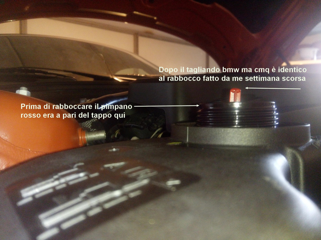

    Ho fatto il controllo stamattina a motore completamente freddo e lo trovo al livello esattamente come lo avevo messo io domenica scorsa, ricordo che prima di rabboccare e far uscire il pimpolo rosso di un paio di cm il livello era a pari del tappo cioe' non spuntava fuori. Allego foto che chiarisce.

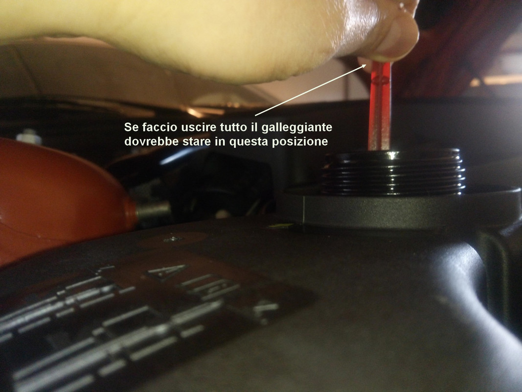

    Se devo invece far riferimento a tutto il galleggiante fuori ecco il livello, ma dovrei aggiungere parecchio liquido ancora. Siete sicuri? Non e' che poi mi scoppia il radiatore dalla pressione? Non e' che il cosino rosso spunta fuori del tutto a motore caldo ed il realta' il livello ideale a freddo e' proprio a pari del tappo? Perche' mi par strano tutta quella escursione. Ed avendo fatto il tagliando ufficiale ieri lo hanno controllato ed aggiunto a caldo.

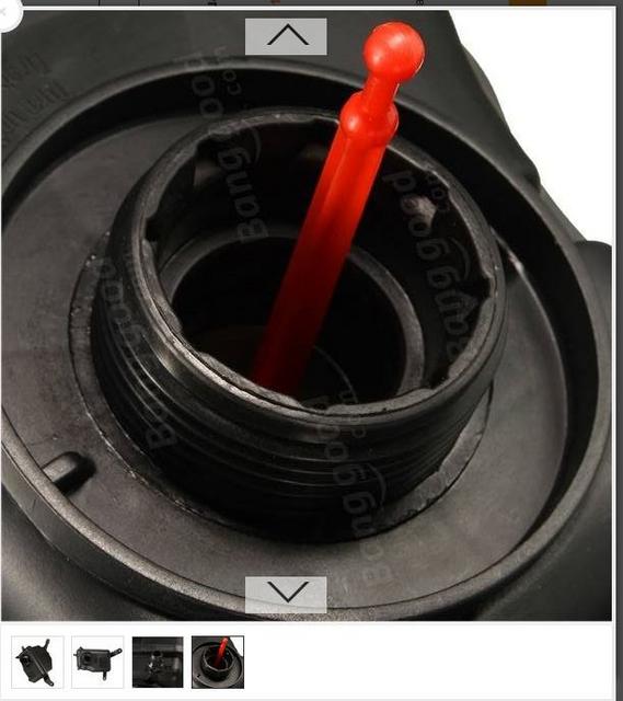

    Allora, a parer mio, la posizione corretta del "pimpano" è la seconda. Come dovrebbe essere segnalato anche dallo schema a sx sulla vaschetta di espansione che si vede in entrambe le foto ma meglio nella prima.

    [​IMG][/url][/IMG] [​IMG]

    Ecco, sulla mia il "pimpano" esce in tutta la sua altezza quando il livello è corretto.
    Non preoccuparti se il livello dovesse essere eccessivo in quanto vi è una valvola di sfogo creata appunto per questo.

    La foto l'ho presa dal web e l'ho "rubata" più che altro per far vedere l'altezza del pimpano.
