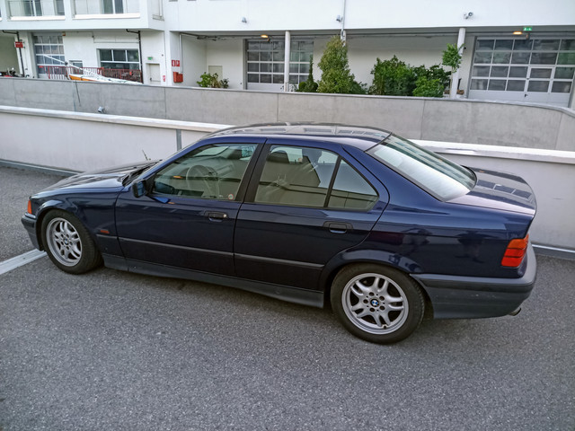

    Sta per arrivare un 318is del 94 da aggiungere al garage :love
    Ho poche foto della macchina e non ho nemmeno potuto vederla di persona più di qualche minuto in quanto è a casa di un'amica, nel mentre che sistemo alcune scartoffie, ma in una o massimo due settimane è a casa mia e posso dedicarmi per sistemarne i difetti e migliorarla.

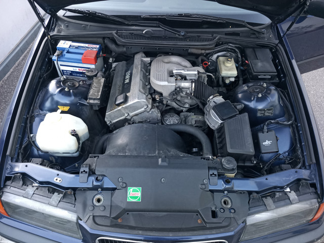

    Prima dell'acquisto ho controllato tutte le cose essenziali: ruggine assente nei sottoporta e nel sottoscocca, parti elettriche completamente funzionanti, tagliandi sempre eseguiti con costanza (circa 218mila km) e vano motore a parer mio spettacolare vista l'età e che mi rassicura meccanicamente parlando.
    L'ex proprietario non è esattamente il "malato di auto" come lo siamo noi, quindi le condizioni in cui versa l'auto sono le originali, senza filtri e senza giochi di luce.
    Persona davvero simpatica e gentile che ha contribuito al 50% nella scelta di questa macchina piuttosto che di un'altra.
    Scarico sostituito con l'originale (probabilmente si era bucato all'epoca).
    L'unica modifica esistente è l'assetto che la rende più bassa (un plus per me) ma dovrò far luce su che assetto monta e le sue condizioni di vita.
    Qualche bottarella da grandine la ha presa purtroppo (da metà auto indietro) ma credo siano facilmente sistemabili da un tirabolli e la vernice non è compromessa.
    Sul cofano invece ci sono dei puntini di sassate che sono diventati ruggine, ne approfitto per pulire e ritoccare giusto per non far saltare tutta la vernice col tempo.
    Oltre a ciò ero intenzionato di verniciare i paraurti in tinta carrozzeria per donarle un look meno da "auto aziendale base"
    Ma aspettiamo che arrivi per tirare le somme e procede con un restauro conservativo e migliorativo..
