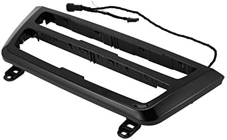

    Salve a tutti, chiedo aiuto per un problema che ho riscontrato montando una Radio trim (mascherina della radio) con luci led annesse. Come ha suggerito il venditore avrei dovuto allacciarla alla presa della mini luce presente sotto la regolazine della temperatura; purtroppo quel connettore luce non è presente nella mia macchina, quindi mi chiedevo se c'era un altro modo per connettere la parte led. Le uniche informazioni che posso dare è che la maschera led ha un bypass a tre canali. Vi allego sotto la foto, spero possiate aiutarmi, è davvero molto bello come upgrade per la mia macchina. Grazie a tutti per l'aiuto. [​IMG]

    puoi collegarti in parallelo a fili che alimentano l'illuminazione del blocchetto 4 frecce chiusura centralizzata, per individuare i fili corretti utilizza un test

    Grazie mille per le risposte; mi chiedo se secondo voi ha senso collegarli alla luce del bauletto porta oggetti?

    ... che si accende solo quando lo apri?

    mmm..giusto..:redface::redface::redface:..qualche altra soluzione semplice senza agire sul connettore delle 4 frecce e del blocco portiera? scusa...:sad::sad::sad:

    Forse se trovi l'interruttore che chiude il circuito di illuminazione del cassettino, potresti "pescare" da lì, ma solo quello sempre alimentato, non quello che va alla lampada...

    Altrimenti secondo voi potrei collegarlo facendo ponte sul cavo che porta l'illuminazione tra l'interfaccia audio e i comandi termostato?

    Immagino sia dietro il bauletto, la vedo dura..Il problema si risolverebbe collegandolo alla luce della pedaliera stando a quello che scrivono in diversi siti..ma che c***o manco quelle ho...:cry2:cry2:cry2:cry2:cry2

    Il collegamento più semplice te l’ho indicato, poi se ti piace complicarti la vita collegati pure alla luce del cassettino

    GRazie a tutti ragazzi, provo la soluzione proposta dall’esperto e vi farò sapere! Grazie ancora ;););)

    È solo che avendo fatto questa modifica più volte ti ho indicato la strada più agevole e funzionale
