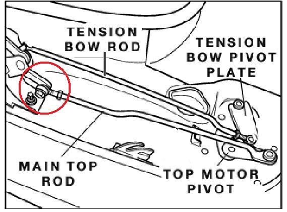

    l's6 è quello sulla dx, l's3 è sulla sx.
    scusa, l'immagine di prima è sbagliata, non avevo visto bene.
    guarda questa; la parte cerchiata è quella che rientrando và ad azionare il microswitch.

    ottimo! Torno a fare le varie prove lunedì. Cmq mi sembra che lo switch mancante non c'è neanche li! Possibile che manca o l'abbiano tolto? Lunedi maggiori news! Spero anche di riuscire a capire come togliere lo spinotto a 26 pin dal modulo!

    non può non esserci, e non credo che l'abbiano tolto, per quale motivo, poi.
    lo spinotto, non ricordo com'è fatto, ma dovrebbe avere una specie di linguetta che serve per tenerlo bloccato.
    la noti subito, perchè è fissata come su un perno al centro del connettore, e di solito è bianca, mentre il connettore è colorato.
    questa "linguetta" è, diciamo, orizzontale, rispetto al modulo in cui è collegato il connettore; tu devi tirarla verso l'alto, in modo che diventi verticale, e poi puoi sfilare il connettore.
