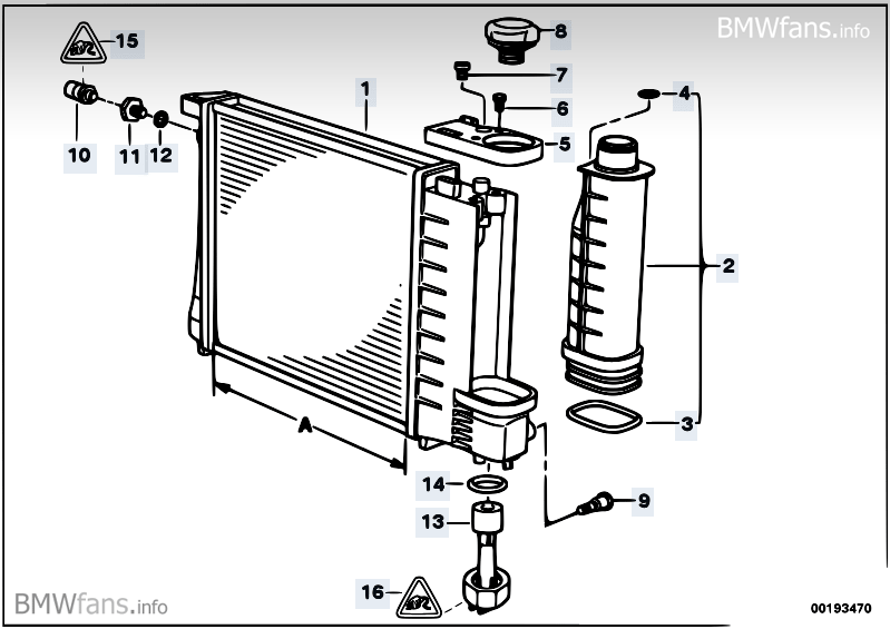

    provo a cambiare il numero 10. vediamo se cosi l'elettroventola parte.
    devo prendere per forza quello di un 325 o va bene anche quello del 320? (Vado allo sfascio!)

    su realoem a questo codice: 61311378073 mi dà tutte le e36, quindi posso prenderlo da qualsiasi macchina allo sfascio!
