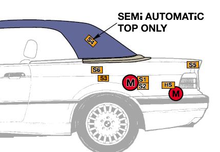

    ciao. innanzitutto controlla se hai il modulo; visto che un'altro utente ha comprato l'auto e ha scoperto poi di non averlo, non si sa mai.
    poi, il microswitch a cui si riferisce nel video, è l'S4 (foto sotto).
    si trova sotto la tela, ancorato ad uno dei braccetti; devi mettere il lunotto in verticale per arrivarci.
    se quello non viene azionato, la capote non funziona.
    verifica quello, intanto, poi facci sapere.
    p.s.: per provare il funzionamento, puoi lasciare anche staccati i motorini, tanto girano lo stesso anche se non sono in sede, e se girano li senti.

    poi, fammi capire; lo switch che hai trovato è quello che dicevo io o quello che è nei ganci del copricapote (quello della foto che hai postato)?
    perchè se è quello del copricapote, non è lui che dà il consenso all'apertura.
    lo switch che dà il consenso è sotto la capote, dalla parte del guidatore, ed è posizionato come nell'immagine, al centro dei tiranti.
    i fusibili dedicati al modulo sono il 7 e il 27, relè non ce ne sono, fà tutto il modulo.
    se il motorino va in corto, allora probabilmente ha insistito troppo e l'ha bruciato, di conseguenza potrebbero essersi bruciati i transistor di potenza del modulo.
    ma prima di buttare il modulo, è meglio controllare il resto.
