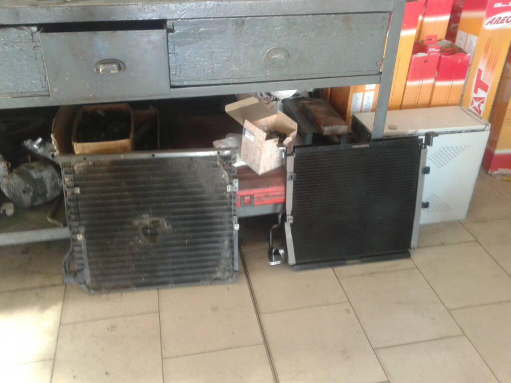

    Sono in officina finalmente per sostituire il condensatore del clima.
    Lato motore era dura, ho anche dimenticato di portare gli attrezzi per smontare il ventolone, quindi abbiamo proceduto dal lato anteriore smontando il paraurti.
    Smonto un po' di roba e guarda cosa ti scopro?
    Il radiatore motore, che ha circa due anni, ridotto così!
    Si è curvato sotto e ha un canale dilatato con conseguente "sbrandellamento" delle alette.
    Bella roba. Io credo che il problema sia del ricambio di bassa qualità (fornitomi a caro prezzo dal meccanico), perché il motore non crea aria nel circuito. Mi sa che dovrò sostituirlo di nuovo, ma stavolta faccio da me!
    Questo invece è il nuovo condensatore, è leggermente più piccolo.

    66e spedito, preso dalla Tedeschia su ebay.
    Ci sono piccole differenze anche sugli attacchi, ho dovuto usare due viti più lunghe al centro e mancano due punti sul fissaggio inferiore, ma non comporta problemi, e soprattutto funziona :) /emoticons/smile@2x.png 2x" width="20" height="20" />

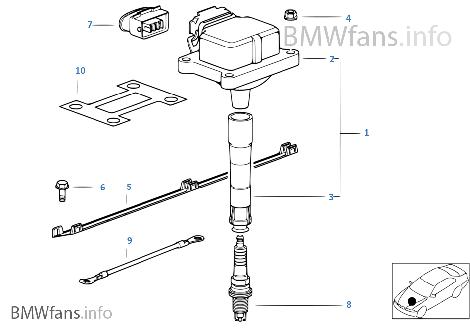

    Tra l'altro ho notato che sulle pipette c'è indicata una resistenza. Ma di cosa? Delle sole pipette? Ma quindi non sono dei semplici contatti... Sulle Bremi vedo infatti 1.8kohm, mentre pare, ma non ne son sicuro, che le bosch siano 2kohm. Quel che mi fa strano è una resistenza così alta nella parte alta tensione, il che mi fa supporre sia la resistenza dell'avvolgimento della bobina, indicato sulla pipetta...

    L'm50 non ha pipette ma bobine poste direttamente sopra le candele (come delle pipette). Sono sei bobine.

    Sì, forse non mi sono spiegato bene. Non so da che motore in poi, ma sicuramente dall'M50, come anche su quelli di oggi il sistema è quello.
    Per intenderci, quelli che io chiamo 'pipette' sono il numero '3'...

    Ma è un tutt'uno col pezzo 2, la bobina include anche quel raccordo, vedi tra l'altro che sono entrambi indicati come "1"

    Nemmeno io ho mai provato a sconnetterli, ma a quanto pare sono separati. Poi se vuoi il completo, va sotto il codice 1...

    Questo si...ma bobina completa di connettore (il codice "1" del disegno), deve essere compatibile con il motore....ma bobina e lupetta devono esserlo fra loro????
