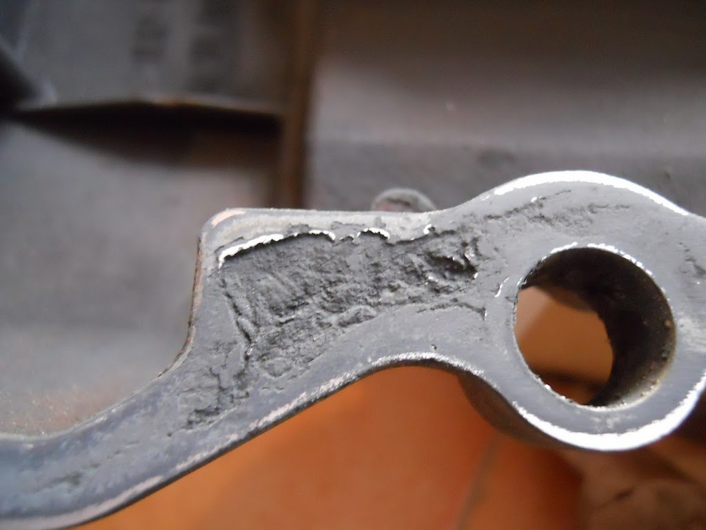

    Eccomi

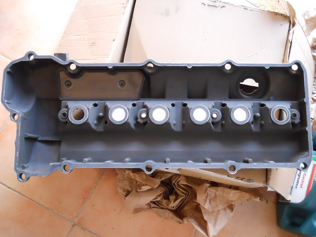

    Prontamente ho ritirato la guarnizione e zzacchete, montata, ora spero solo di essere riuscito al 100% nel lavoro, perche' le viti in fondo sono veramente difficili da stringere, e soprattutto... non ho una chiave dinamometrica..
    Ho toppato sul codice prodotto, su realoem ce ne sono due e io ho indicato quella che risulta "dal 93", invece a quanto pare io avevo l'altra, che mi sembra migliore tra l'altro visto che ha dei perni e delle guide che si incastrano sul coperchio, mentre questa no.

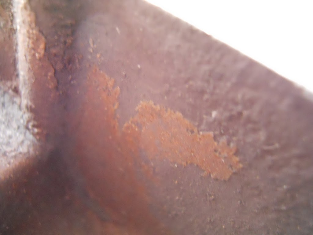

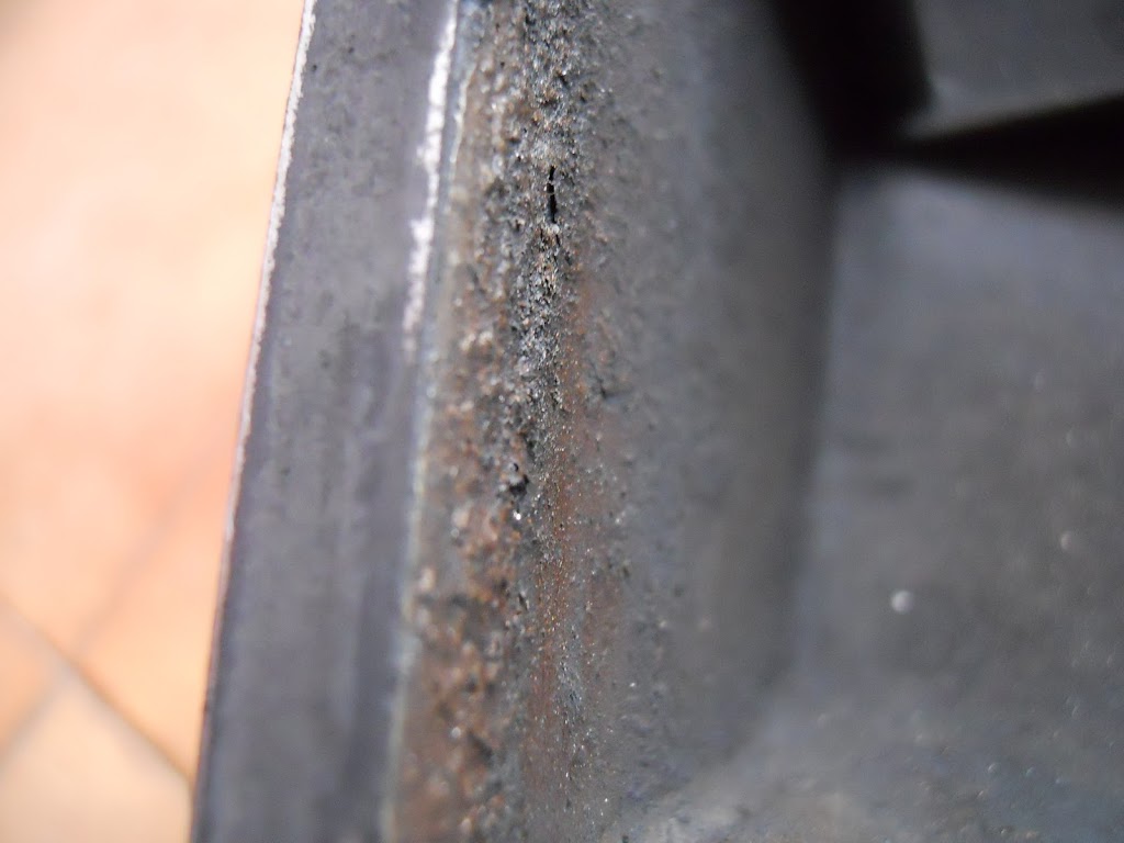

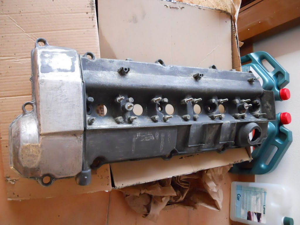

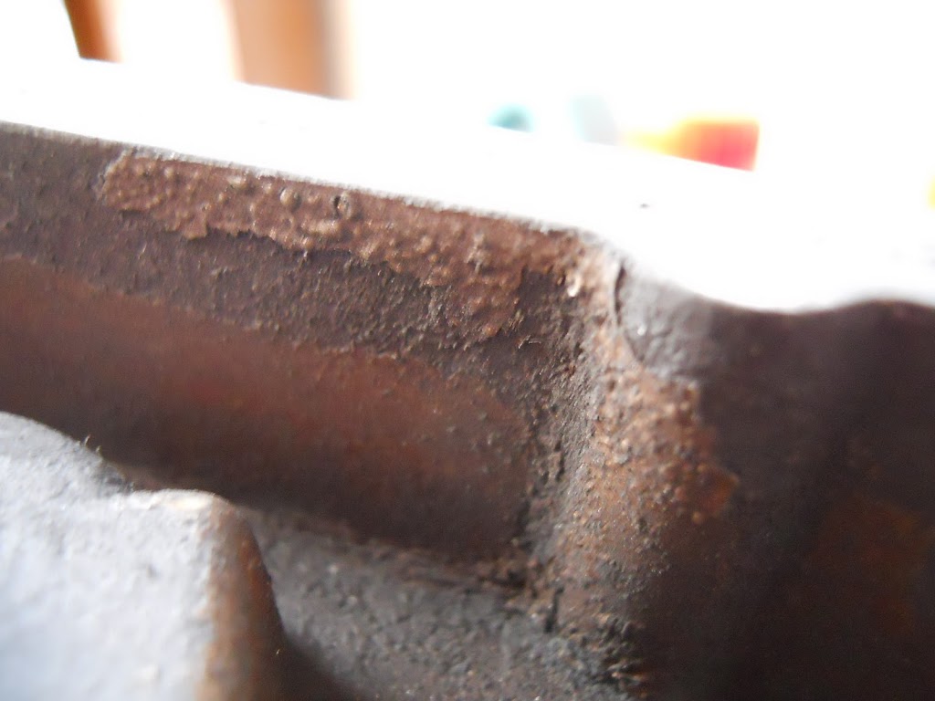

    Vi faccio vedere le condizioni del coperchio:
    Dopo una sverniciatura grossolana
    La parte frontale del coperchio penso con calma di lucidarla con la spazzola apposita, il metallo e' abbastanza tenero, penso si possa fare, dovrebbe venire discretamente, meglio di cosi' sicuramente :D /emoticons/biggrin@2x.png 2x" width="20" height="20" />

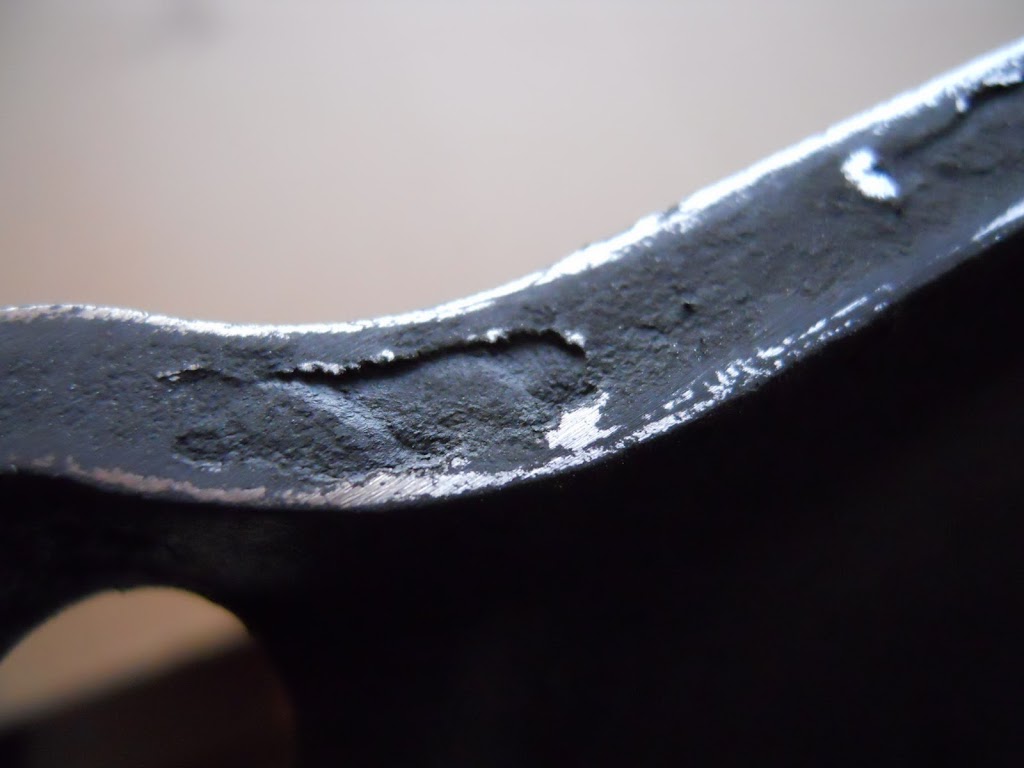

    I punti messi peggio del bordo del coperchio(dove senza pensarci troppo ho messo il silicone apposito):
    E lo strato interno che mi pare proprio vernice, qui avevo gia' grattato il grosso:
    Ora incrocio le dita..
    A parte il fatto che da quando l'ho presa ha cominciato a gocciolare a terra, e forse questo si puo' attribuire al fatto che l'ex proprietario guida effettivamente nonnetto style essendo per giunta cardiopatico, io invece qualche scannata gliela do volentieri, e alle guarnizioni mi sa che non fa piacere.
    Stamattina ci sono venuto a lavoro, appena arrivato ho aperto il cofano e il bordo visibile sembra tutto a posto, c'era ancora una lieve fumosita' proveniente dai collettori, ma forse e' dovuta all'olio gia' presente o al petrolio bianco che ho usato per pulire poco prima di smontare.
    Ieri sera pero' l'ho alzata davanti e ho dato un'occhiata sotto, e' un disastro, olio dappertutto, dovrei portarla a pulire a fondo per individuare eventuali perdite, solo che a Bologna non ho ancora capito se e dove lo fanno, ci sono solo lavaggi per carrozzeria, nessuno che pulisca il fondo o passi grafite, booohhh!

    se cerchi foto online vedrai che sono tutti cosi', e' proprio la vernice originale che non dura.
    Tieni pero' presente che l'unica parte visibile e' quella frontale, quella portata a metallo, basta rifinire quella e si presenta comunque bene.
    Si e' tutta un trasudaggio :D /emoticons/biggrin@2x.png 2x" width="20" height="20" />
    Se continua a gocciolare pero' faccio fare il lavoro dal meccanico, io piu' del coperchio non vado, anche perche' per la coppa bisogna lavorare dal basso, non saprei proprio come fare.
    In ogni caso se non la pulisco non ho modo di accertarmene, ho provato a spruzzare o della roba con la pistola a spruzzo ma non viene via niente, dalle mie parti in Calabria quasi tutti i lavaggisti puliscono anche il fondo e il motore, qui niente, mmmahh!
    Sono abbastanza convinto ci sia qualche problema anche sulla pompa del servosterzo, lo sterzo e' troppo duro in effetti.
