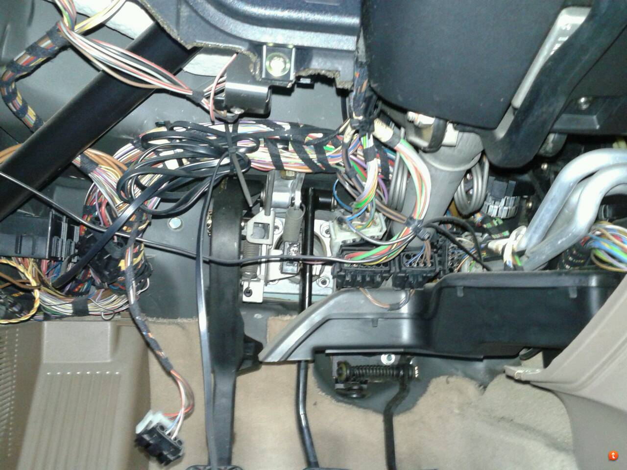

    potrebbe essere il relè confort che sta sotto al volante, lo riconosci perché arriva un filo viola e giallo.
    anche se lo escludo perché quello solo comanda tutti i vetri e l'eventuale tettino.

    Non vedo rele' sotto al volante
    Dove dovrebbe essere?

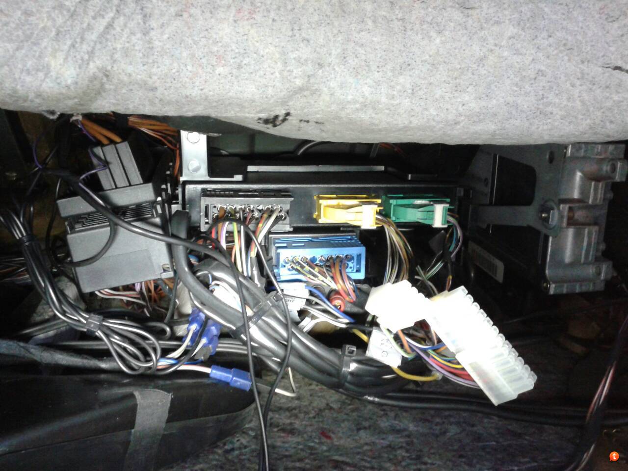

    questa ha l'impianto più recente, e avresti dovuto accorgetene dalle centraline che ha dietro la glove-box
    hai staccato tutti i connettori?
    allora la faccenda si complica.
    i relè che dici si trovano dentro alla centralina grande, quella con i connettori nero, giallo e verde (poi dietro ce n'è altri due); e se non li senti, mi sa tanto che è andata.

    modulo base (gestisce chiusura, vetri e luci interne), sotto, il modulo dei tergicristalli, e a lato la centralina dell'abs (e asr se c'è).

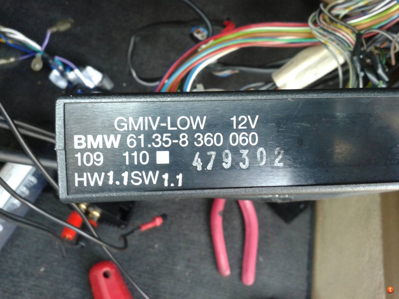

    la centralina è specifica per auto in base all'allestimentio, anche se sono le stesse per coupè/cabrio/berlina etc.
    ovvero se brecchi una macchina strafull va tutto se ne becchi una base e la tua ha 2ualcos ain + a livello di accessori da lei comandata, quelle cose muoiono.
    se non ricordo male la centralina con finale 486 è quella predisposta per tutto

    Ho questa, l'ho anche aperta e le saldature sono tutte perfette, sento un "click" quando la inclino, forse e' il sensore "carroattrezzi".
    Che dite, possibile magari che un motorino del finestrino in corto mandi tutto in pappa? Perche' quello lato passeggero non e' che funzionasse benissimo.

    quello giusto è quello verde.
    a proposito, hai detto che quello dietro è nero? anche l'altro?

    Dietro c'è uno solo ed è nero.
