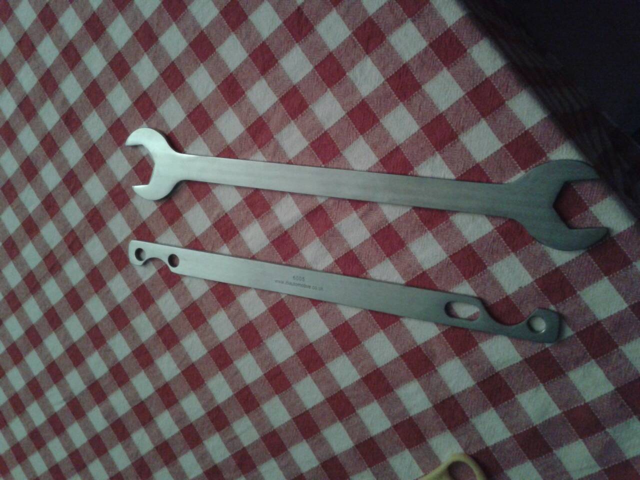

    Arrivate anche le chiavi.
    Pensavo fosse robaccia usa e getta invece sono di ottima fattura, almeno al tatto!
