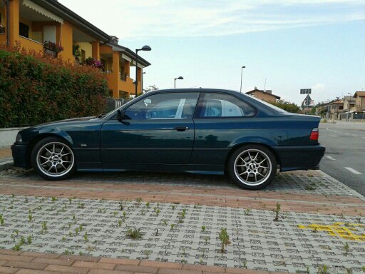

    Questi rotti erano compresi nel kit ghiera, e purtroppo ti comunico che sono proprio dei Kayaba!! Comprendeva anche gli anteriori, quelli mi sembrano a posto.
    Eccola
