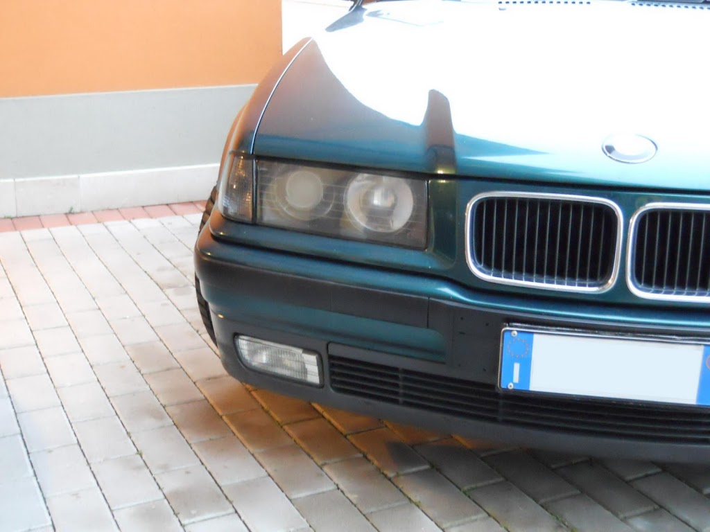

    Aggiungo alla lista dei lavori la pulizia dei fari anteriori che sono ben ingialliti, ho appena letto l'utilissima guida di |ron e direi che si puo' fare.
    Oggi mi dovrebbero consegnare le frecce anteriori e laterali fume', arancio non le posso vedere, le ho sostituite subito anche sulla berlina dei miei, bianche pero', ma me ne sono pentito, perche' i fari anteriori sono tutto tranne che bianco, e le frecce spiccano troppo, penso che col fume' si accostino meglio.

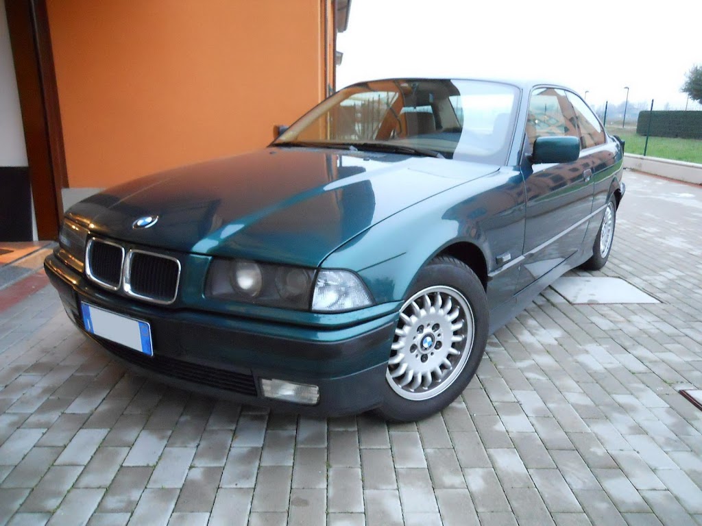

    Le frecce bianche Originali con fari puliti stanno benissimo

    resta il fatto che il faro anche pulito non e' bianco, e' a fondo scuro!

    Et voila', arrivate e montate.
    Ho avuto anche l'accortezza di mettere lampade arancioni col rivestimento cromato all'anteriore, cosi' non si vede l'arancio neanche se ci batte il sole.
    Colore azzeccatissimo direi :D /emoticons/biggrin@2x.png 2x" width="20" height="20" />

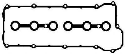

    Signori, come anticipato, vorrei provare a sistemare la perdita d'olio dalla guarnizione del coperchio motore, c'e' un trafilaggio dal lato sinistro esattamente sopra i collettori di scarico, a parte la zozzeria, genera un cattivo odore che va a finire giusto in abitacolo.
    Ho gia' fatto un lavoretto del genere ma su un 4cilindri Kawasaki, con una pastarella della RollsRoyce fornita da un amico, passata sulla guarnizione in modo da occludere alcune crepe che si erano formate. Il risultato e' stato ottimo.
    Vorrei fare lo stesso lavoro sul 6cilindruzzi, ho gia' del "pic" silicone nero per motori.
    Quel coperchio ha al centro un po' di roba pero', ovvero le bobine e qualcos'altro, mi chiedevo se fosse cosi' semplice smontarlo, se basta svitare tutti i bulloni sul bordo e viene via, o se c'e' qualcosa di complesso dietro.
    Io procederei con l'apertura, accurata pulizia del coperchio e della guarnizione presente, stesura del silicone e richisura.
    Mi aiutate? :) /emoticons/smile@2x.png 2x" width="20" height="20" />

    non fare pasticci con paste etc, è una guarnizione che si distrugge ad ogni smontaggio e che va cambiata ogni 50k km, perchè di norma perde nei fori candele mttendole a bagno di olio.
    Cambia tutto, pulendo in modo maniacale prima le 2 superfici, e applicandole ungendo prima le guarnizioni con olio motoe.
    NB, cambia pure le guarnizioni dei bulloni.
    in particolare cambio i numeri: 3 e 9 di
    http://www.realoem.com/bmw/showparts.do?model=BF11&mospid=47427&btnr=11_1283&hg=11&fg=15
    bada a tirare a 10 nm, ovverosia poco, tutti i bulloni e dadi, è alluminio, si sfiletta tutto!!!!!!!!! e memorizza bene le trecce di massa dove vanno.

    Guarda, io pensavo di rattoppare cosi' per il momento proprio perche' apparentemente la guarnizione sembra essere in buone condizioni, ovviamente il lato incriminato non e' ben visibile e potrebbe essere disfatto, in quel caso corro a prenderne una nuova e bonanotte, ma nella parte visibile la gomma sembra buona, e anche i gommini delle viti (ne ho smontate 3 per verniciare il coperchio) sono in ottimo stato.
    Un forte dubbio l'ho sul possibile deterioramento del metallo, la parte che ho verniciato era messa un po' male, il metallo era intaccato dall'ossido, pero' essendo a contatto solo con olio spero che il bordo che poggia sulla guarnizione sia ok.
    Il tuo consiglio e' indubbiamente saggio, pero' potrei partire intanto con l'aprirlo e poi valutare il dafarsi, se e' messa male vado diretto a prenderne una nuova, se e' ok con un piccolo difetto sopra i colli magari provo col silicone.
    In ogni caso farei io il lavoro perche' attualmente soldi da regalare al meccanico non ne ho, e poi sinceramente io trovo soddisfazione nel fai-da-me (ove possibile).
    Tu magari ci hai gia' messo mano, vorrei rassicurarmi sul fatto che aprire il coperchio non sia un lavoro troppo complesso o che mi possa tirar fuori brutte sorprese, perche' una volta che apro nel mio garage poi e' sempre li' che devo finire il lavoro e richiudere.
    Intanto ho visto che questo set, da ebay tedeschia mi costa 55euro spedito, su realoem sono 38$, i prezzi sono realistici a quelli di bmw italia o se vado dal ricambista ufficiale mi spara 150euro?
    Il coperchio direi sia questo:
    Mi sa che oltre ai laterali ci sono 4 bulloni al centro e forse le bobine da smontare, giusto?

    è lavoro facile e pulito, solo ordina la guarnizione nuova senza indugiare, tanto va a pezzi con regolarità assoluta, e se oggi pastelli, domani ritiri giù e ti odi da solo per l'extra lavoro.:mrgreen:
