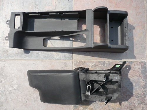

    Ho un dubbio atroce:
    su ebay ho visto questo:
    Il venditore dice che e' per E36, ma io su realoem non riesco a trovare nessuna E36, europa o USA, che abbia il bracciolo col portaoggetti.
    Allora ho approfondito le ricerche, e ne e' emerso che le console centrali tra E36 e E46, sarebbero compatibili!
    Questa sarebbe per E46 ad esempio, e' quasi uguale, non e' divisa in due parti ma la forma e' quella.
    Qualcuno conferma??
    Altra "fonte": http://www.autoart.com.my/items/detail/171/BMW%20leather%20armrest%20-%20For%20all%20E36%20and%20E46%20saloon%20or%20coupe%20model
    UUUU!!!!! Mi sa che mi rispondo da solo :D /emoticons/biggrin@2x.png 2x" width="20" height="20" />
    Richiede qualche modifica ma e' fattibile! Mi piace molto l'idea! Mi piace il bracciolo originale ma non vorrei rinunciare al portaoggetti, in quello della E46 anche se piccolo, c'e'!!
    http://forums.bimmerforums.com/forum/showthread.php?t=378354
    c'e' solo questo piiiicccolo problema sul retro, purtroppo :( /emoticons/sad@2x.png 2x" width="20" height="20" />

    Si, infatti poi leggendo attentamente, montano il bracciolo sulla console originale della E36, ma adattandolo, e il risultato non e' proprio il massimo, specie da dietro, rimane un bello squarcio!!
