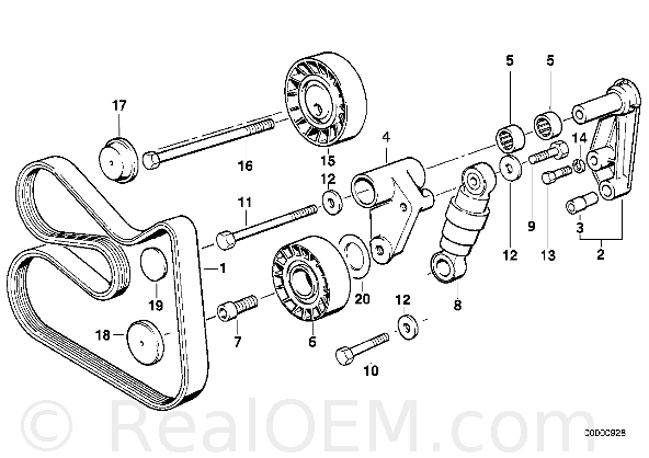

    Le cinghie sono entrambe in ottime condizioni, sarebbe uno spreco sostituirle, la cosa che mi ha lasciato perplesso è che questa di cui è saltato il tenditore non viene via senza togliere l'altra, o almeno così sembra. Magari invece se le facessi fare chissà quale giro verrebbe via, ma non ci vedevo un granchè, era sera. Ma alla fine è meglio lasciarla lì, devo solo prendere il rullo e rimettere tutto al suo posto; solo che oggi non sono neanche riuscito a contattare il ricambista, sono rientrato 2 ore fa da 900km con la 318 di mio padre verso la Liguria, non ha smesso di piovere un attimo!!

    Monto il nuovo rullo... apparentemente uguale, e invece no!
    Accendo il motore, rullo inchiodato, neanche il tempo di spegnerlo fonde mezzo rullo e salta via portandosi dietro anche un pezzetto di metallo del tenditore (penso non vitale).
    Praticamente mi ha ingannato perchè diametro e spessore sono identici, mentre all'interno il cuscinetto in metallo ha diametro 17mm, il nuovo è maggiore, quindi questa sorta di campana scende troppo e va a toccare sul supporto, bloccandolo.
    Panico!!! Non ho trovato una soluzione, il ricambista aveva già chiuso.
    Ora ho levato tutte le cinghie, domattina provo a mettere una cinghia d'emergenza solo sulla pompa acqua e vado dal meccanico perchè ne ho le bballe piene!
    Comunque avevi ragione, a parte l'aver dovuto togliere l'altra cinghia che è un bel scassamentos, non era difficilissimo, se non avessi sbagliato pezzo sarebbe già a posto (maremmamaiala).
    Non riesco ancora a capire come posso aver sbagliato, i rulli su quella cinghia sono due e l'altro ha tutt'altra forma(e non è sicuramente quello che mi hanno dato):

    No il ricambio non posso riportarglielo, prima di tutto perche' avendo visto la stessa foto su realoem gli ho detto io che era quello, e poi l'ho mezzo fuso, e' da buttare, ma per fortuna erano solo 16,90 euro.
