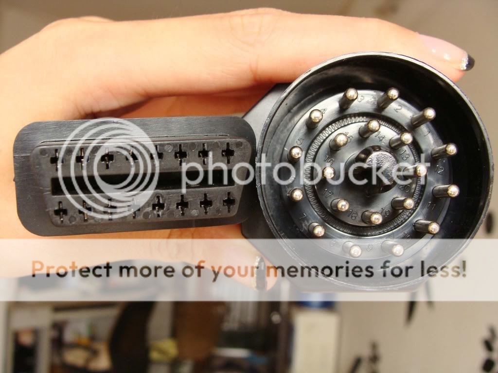

    Ieri sera ho riprovato a resettare il service e niente..
    Cercando su ebay ho trovato questo adattatore bmw-odb2
    Quindi dialoga comunque con lo stesso protocollo, hanno solo fatto lo spinotto figo perche' in bmw sono fighi? :D /emoticons/biggrin@2x.png 2x" width="20" height="20" />
